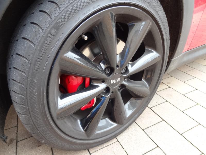

ich habe mal nachgemessen. Wenn ich 15 mm pro Rad nehme, dann steht der Wulst (unterhalb von http://www.conti-online.com) wie man auf den Bildern sieht ca, 3-4 mm über dem Radhaus hervor. Die Seitenwand des Reifens ist ist innerhalb des Radhauses bzw. bündig mit diesem.
Könnte das beim TÜV ein Problem geben?
