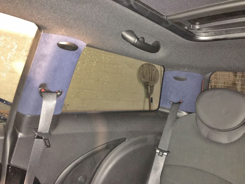

Du musst natürlich das Loch drin lassen Mr. Red
[Bild: img_0106_01.jpg]

elferbase schrieb:Ich verstehe nur Bahnhof
Ja das ist klar aber wie du schon sagtest geht das wohl nur mit einer naht, ich wollte es aber selber ohne nahnt machen.
#8
Patrick_CS schrieb:...geht das wohl nur mit einer naht, ich wollte es aber selber ohne nahnt machen.
Na ja die untere Kante / Hälfte kann man es ja rumlegen...
Und oben entweder einen Streifen einkleben oder das Plastik schwärzen.
Das sieht man ja eh kaum....
C-Säule geht auch ohne Naht...
