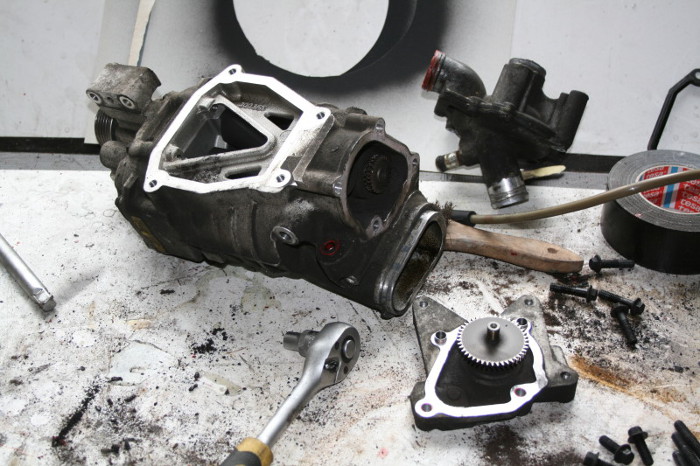

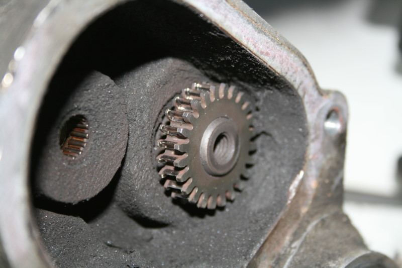

an der Wasserpumpe muß der Fehler auch nicht liegen (Kann aber)
Ich meinte den Wasserpumpenantrieb am Kompressor.
Da ich an meinem auch schon dachte das es der Spanner ist , aber sich dann als kapitaler Kompressorschaden herausgestellt hat.
