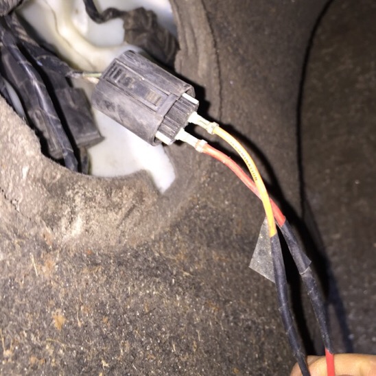

Ich glaube der Fehler ist gefunden.
Das Standlicht ist ganz außergewöhnlich in den Stecker gesteckt..Siehe Foto.

Um den Thread abzuschließen:
Der Fehler der Sidemarker wurde nicht gefunden.
Ich habe alle Kabelbäume auseinander gepflückt und kontrolliert, alle Sicherungen kontrolliert, alle Kabel an den Sidemarkern kontrolliert.
Bis auf das "Bastelprojekt" des Vorbesitzers, siehe Bild im vorherigen Post, ist nichts zu finden.

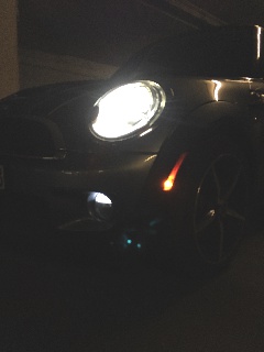

Ich hatte nun keine Lust mehr und habe die Sidemarker einfach an das Standlicht gelötet. Top
Nicht die Lösung die ich erhofft hatte, aber es funktioniert nun so wie es soll.Top
