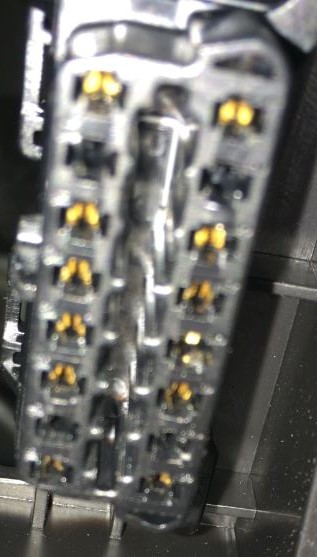

Ich wollte heut einen OBD Adapter von einem Kollegen im MINI ausprobieren (fkt. super in meinem Audi A4 BJ2004).
Das ist der Adapter:
http://www.amazon.de/Vgate-Interface-Dia...ords=icar2
Der Adapter wollte aber nicht auf den OBD Stecker drauf.
Sind die MINI Stecker irgendwie codiert und es passt nicht jeder Adapter?
Das ist der MINI OBD Stecker (Zähne in der Mitte):
Ein Audi A4 oder VAG OBD Stecker sieht so aus (keine Zähne in der Mitte):
Am Foto habe ich noch gesehen, dass evtl. ein PIN beleidigt sein könnte.
Ich versuche noch ein besseres Foto davon zu machen.
Hat jemand sonst noch eine Idee dazu?

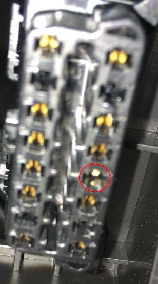

Ich denke ich habe den Übeltäter gefunden. Da dürfte sich ein PIN verabschiedet haben.
Kann man die von hinten wieder hinein drücken wenn ich die OBD Buchse ausbaue?

von hinten wieder reindrücken, dann sollte er sich selbst wieder verriegeln

der Stecker ist mit 2 (es könnten auch 3 sein
) Schrauben befestigt
man kann ihn etwas ein paar cm. ausfädeln...
wenn der Pin nicht beleidigt is, kannst ihn wieder reinschieben
(hoffe er hält, wenn der mal raus geht, is er meist auch gleich beleidigt)

Am Foto hab ich 2 Torx gesehen. Na mal schaun. Hoffentlich hält der Pin noch.
Gibt es dafür sonst Ersatz den man leicht selbst tauschen kann oder müssen dann alle Pins raus, neu gekrimpt und in einen neuen Stecker rein gedrückt werden?

wenn's nur der Pin ist, den kann man tauschen und/oder wieder gerade biegen
wenn's der Stecker (Plastik gebrochen) is, musst ihn entweder Tauschen oder den Pin "Einkleben"
wir machen beides öfter bei unsern Firmen-Fahrzeugen...
(der Pin hat einen "Nase" bzw. "Wiederhacken" der beim einschieben schnappt und dann nimmer raus gehen sollte… bei manchen Steckern kann man die Nase mit einer Nadel lösen/zurück drücken, bei manchen geht das nicht… sollte man aber sehen)

Ich habe den Stecker heute mal abgeschraubt.
Da ist wohl nichts zu retten. Der versaute Pin 5 sitzt genauso tief drinnen wie der Pin 4 bzw. die andern Pins. Es ist der Pin selbst der vorne offenbar gequetscht wurde.
Da muss wohl die Werkstatt ran.
