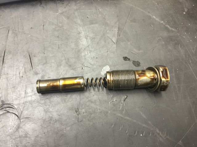

ich schreib mal für akanasty
nach überprüfung der steuerzeiten ( stimmten auf der auslassnocke nicht mehr) habe ich den kettenspanner rausgedreht und dieser kam mir dann im zerlegten zustand entgegen.
also steuerzeiten korigiert ( mit spezialwerkzeug ) ,neuen spanner eingesetzt und motor von hand durchgedreht. hierbei wurde eine enorme längung der steuerkette festgestellt.
steuerkette,ritzel vanos auslasswelle gleitschienen und alles was zum antrieb für die steuerkette noch benötigt wird muss erneuert werden danach sollte der kleine wieder laufen,er bekommt zusätzlich noch eine reinigung der einlasskanäle und ventile da diese in sehr starkem maße verkokt sind.
gruss krumm

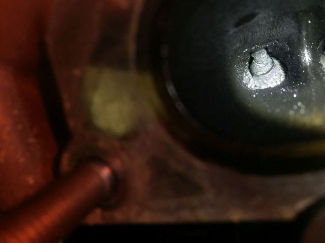

verkokung is allgemein ein problem bei den minis und bei deiner laufleistung kann es sein das je nach fahrprofil es genauso aussieht wie oben auf den fotos und dann fehlt eine menge an durchflussvolumen was wiederum leistungsverlust verursacht.
gruss krumm

Krumm schrieb:verkokung is allgemein ein problem bei den minis und bei deiner laufleistung kann es sein das je nach fahrprofil es genauso aussieht wie oben auf den fotos und dann fehlt eine menge an durchflussvolumen was wiederum leistungsverlust verursacht.
gruss krumm
Ich danke dir auch für diese Info - hab mir das eh genauso gedacht.
Fahre zwar zumeist täglich etwa zweimal 40 km am Stück, was vom Fahrprofil her nicht so schlecht wäre, aber ich hatte in Vergangenheit mal Probleme mit der Kurbelgehäuseentlüftung, die dann zum Tausch des Ventildeckels geführt hat - in dieser Zeit hat er extrem viel Öl verbraucht und dieser Verbrauch wird seine Spuren im Ansaugbereich hinterlassen haben. Ich schau mich mal nach einem de-Coke Service um.
