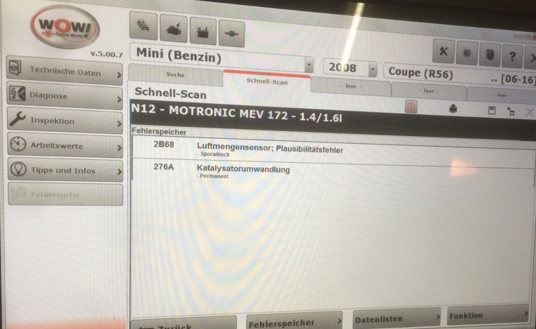

Servus Leute,
Beim Kollegen seinem mini one rs56 70kw ist der kat hin. Ich weiss ned wie und warum. Aber es wurde von der Werkstatt so gesagt + ein kollege hatt den fehlerspeicher gelesen und es bestätigt. Habe nun geguckt, ein neuer kostet um die 250€. Nun wollte ich fragen wie es mit dem einbauen ist. Hab gesehen der kat ist in der nähe vom krümmer. Gibt es vllt eine anleitung? Muss man was flexen oder ist alles mit schellen? Kriegt der krümmer dann eine neue dichtung zwischen krümmer und motor?
Beiliegend noch ein Bild von der Diagnose.
Hoffe ihr könnt mir weiterhelfen

Jetzt den Kat nur wegen dieser Fehlermeldungen tauschen?
Was ist wenn der O2 Sensor einen Weg hat?

Meinst du mit o2 sensor die Lambda regelsonde? TN: 11787590713
Würde im fehlerspeicher nicht was mit lambdasonde stehen falls der defekt wäre?

Gemeint hab ich die zweite Lamdasonde hinter dem Kat.
Nein ich meine nicht einfach tauschen, das Ding kostet ja auch was.
Ich würde vorher einen Abgastest machen, wenn die Werkstatt das nicht schon gemacht hat.

Meinst ich sollt mal zum TÜV und einen Abgastest machen? Kann er mir dann sagen ob es an der Lambda liegt, oder am Kat?
#7
Wie alt ist der Kat?
Ich würde erstmal bei dem Luftmengensensor und der Lambdasonde (nach KAT) anfangen....

Ist höchstwahrscheinlich noch der Kat ab Werk, also 09/2007. Was hat der Luftmengensensor für eine Teilennummer? Kann das Teil im ETK nicht finden.
Ich habe ein Kat gefunden also Krümmer + Kat zusammen, so wie es auch ist beim R56. Hab den Kat bestellt, weil er so günstig war 242€ bei kfzteile, zwar kein original, aber der neue wirds auch tun, oder?
Oder meinst du, ich sollte auch ne Sonde nach Kat bestellen, und erst die austauschen, falls der Fehler weg ist, einfach Kat zurückschicken?

Edit: Haben den Sensor gefunden, Differenzdrucksensor muss das sein, oder? Teile-Nummer: 13627539811
