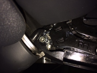

Ich habe noch eine Frage:
Ich bekomme das Verdeck nicht ganz bündig vorne an die A-Säule manuell "gedreht". Ich spüre beim drehen am Motor kurz vor dem Ende einen Widerstand und das Verdeck rastet nicht richtig ein.
Kann man das irgendwo am Verdeck bzw Spannseile einstellen?
