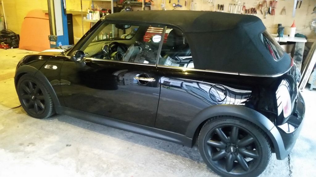

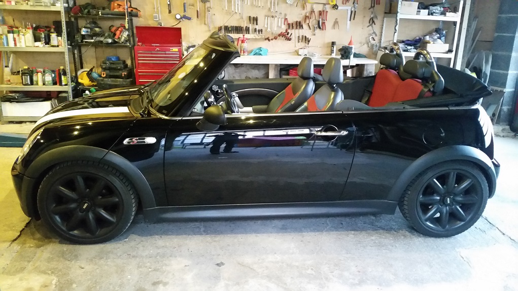

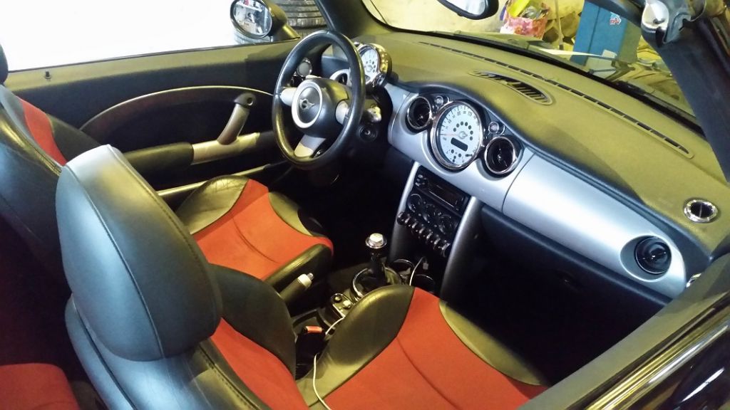

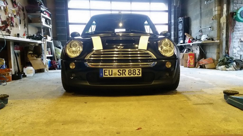

Hier nun ein paar Bilder Smile
[Bild: 20160410_194412.jpg] [Bild: 20160410_194341.jpg] [Bild: 20160410_194524.jpg] [Bild: 20160410_194540.jpg]
Ein wirlich schöner Mini! Top
Huiiii...180tkm Respekt, hast ja schon 'einiges an Zeit, Geld & vermutlich auch Herzblut investiert. Dem Werkstattequipment nach, sollte es Deine Halle sein, machst Du so etwas wohl nicht zum ersten mal, da ist der Kleine ja in die richtigen Hände gelangt.
Das Forum hat mir durch Teilekauf & Schubberanleitungen auch schon ein paar mal echte Hilfe geleistet.
Die Fotos kannste auch in Deiner Galerie hier im Forum hochladen & dann verlinken. Dann hast Du sie direkt hier im Fred. Zwinkern
