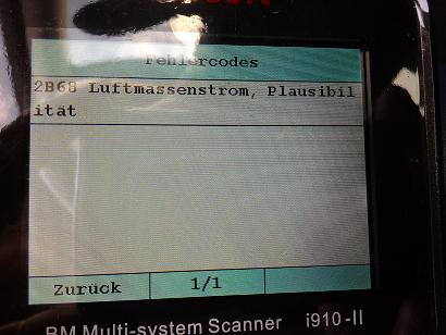

Hiho in die Runde. Ich muss jetzt auch mal um Hilfe bitten. Die kleine rote Zicke hat mehrere Baustellen, aber bei der einen bräuchte ich mal bissi Input. Kann mir jemand was zum Fehler "Luftmassenstrom Plausibilität" sagen?? Einen LMM hat der wohl nicht, da ich schon alles bis zur Ansaugbrücke runter abgenommen hatte. Der Saugrohrsensor arbeitet auch, den Druck zeigt er sauber an im Tester. Wie muss man hier weiter vorgehen?

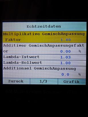

Kann es sein das an der Gemischabstimmung was nicht stimmt?

Tausch mal deine Lamdasnden vor dem Kat und nach dem Kat aus.

Es wird immer nur der eine Fehler abgelegt. Gibt es an den unterdruckschläuchen bekannte Schwachstellen? Wäre echt nett, wenn sich dazu jemand äussern könnte.

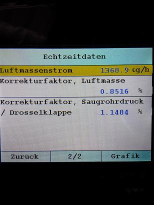

Nachdem ich wahrscheinlich das halbe Internet durchforstet habe, nehme ich mir morgen mal die DK vor. Wenn das nicht fruchtet, noch den Saugrohrsensor.

Vorerst alles wieder zusammengebaut, DK (angelernt nach Anleitung eines anderen Forums) Werte mit icarsoft überprüft, arbeitet mit E-Gas sauber zusammen.
Bei Testfahrt lief der Cooper sauber im kalten Zustand mit guter Gasannahme, im Warmen neigt er immer noch ständig zum Ausgehen. Ich denke der Temperaturfühler ist hinne und der Motor überfettet das Gemisch, so das er abstirbt. Wäre toll, wenn meine Theorie jmd. bestätigen könnte....Party!!
