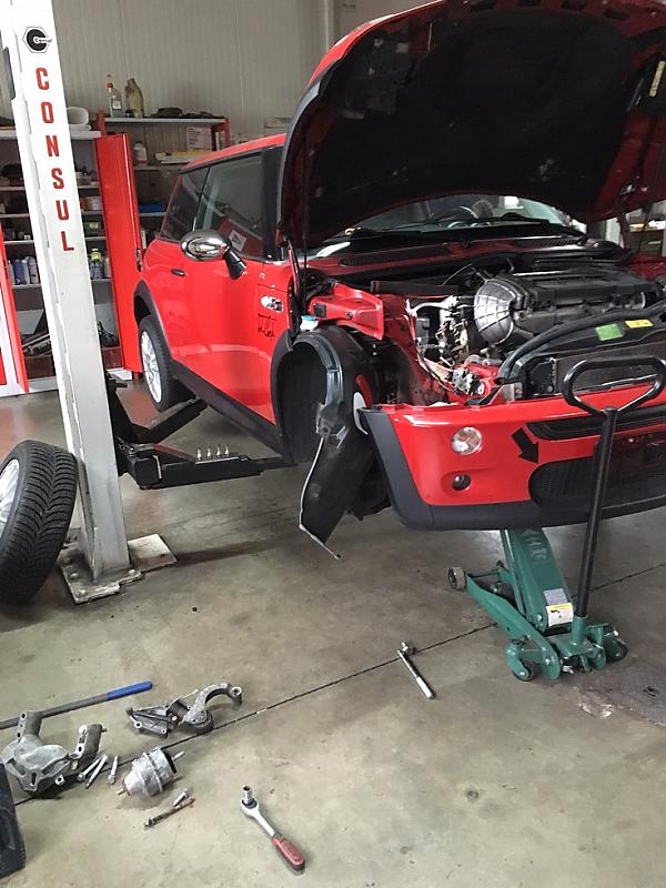

Die Ölwanne geht auch ohne die Front zu demontieren,habe es beim Ölwechsel mitgemacht da die Dichtung geschwitzt hatte.
#4
Wär sicher interessant zu beobachten, wie du dann den Klimakompressor abbekommen hast, ohne das es letztendlich längert dauerte als der abbaue der Stoßstange es getan hätte eek!
#5
Mit nem Ratschenschlüssel und gekröpftem Gabel-Ring ging das ganz flott.
#6
Das gleiche Problem habe ich auch. Ist der Schwingungsdämpfer an der Kurbelwelle. Wenn du den erneuerst grad noch die neue Dichtung wechseln, dann hast du kein Rasseln mehr und auch kein Ölverlust.
#7
Bei unserem machte die Spannrolle Geräusche.
Spannvorrichtung ist oben auf dem Bild zu sehen.
Gruss Achim
