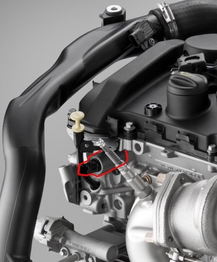

Wo finde ich denn die Siebe der Vanos-Ventile?Oops!
#6
Hier das Vanos-Ventil, Rot umrundet. Wenn du es rausdrehst werden die Metallsiebe auf dem Ventil sichtbar.

#7
Mr_53 schrieb:Falls ich falsch bin bitte korrigieren.
Alles richtig, das ist das Ventil der Auslassseite, gegenüber liegt das Ventil der Einlassseite.
Hier im Post #9 hat ein User gute Fotos eingestellt
http://www.mini2.info/forum/showthread.p...ost3285550
#8
Ja, über dem doofen Teil was sich Kettenspanner schimpft Mr. Orange

enomeis schrieb:Das Öl wurde als ich den gekauft hab Ende Juli angeblich gewechselt.
Hier nochmal die Fotos der Siebe der VANOS Ventile, siehe Post 9
