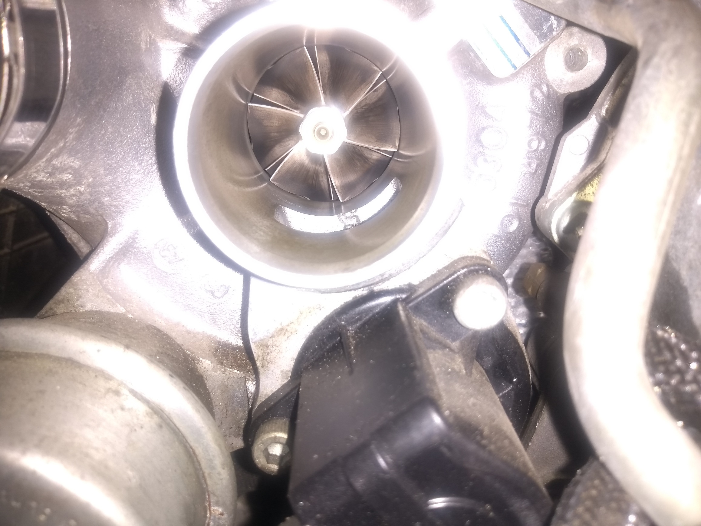

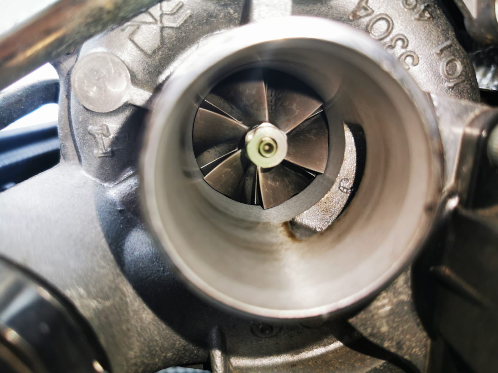

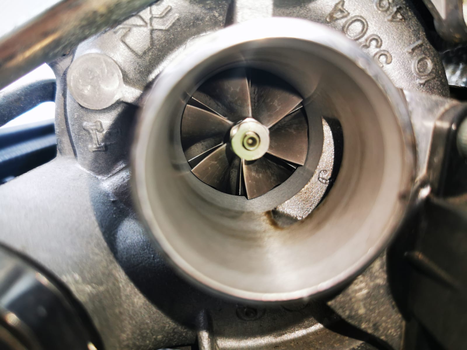

Ich habe mal ein Blick vom Luftansaugschlauch in den Turbo geworfen, dabei ist mir beim Verdichterrad aufgefallen,
dass es am Außenrand von den Schaufeln, in der Mitte, so eine mini Delle gibt, ist das normal?
Leistungsverlust habe ich auch nicht. Nur Qualmt er blau nachdem er im Stand einige Zeit im Leerlauf gelaufen ist und ich dann wieder los fahre.

(13.08.2019, 15:53)Ukas schrieb:  Ich habe mal ein Blick vom Luftansaugschlauch in den Turbo geworfen, dabei ist mir beim Verdichterrad aufgefallen,
Öl ist in der Mitte zwischen Min. und Max.
Als erstes könntest du den Ölverbrauch [z.B. auf 1000 km] feststellen / verfolgen.
Die Kühlflüßigkeit sollte man auch im Auge behalten.
Je nachdem welche Betriebsflüssigkeit schwindet [oder mehr wird], kann man die Ursache eingrenzen.
Das Fahrzeug ist 11 Jahre alt und bei dieser geringen Laufleistung stand es entweder sehr viel rum, oder wurde auf extrem kurze Strecken bewegt. Beides ist schlecht für alle Dichtungen, die ab und zu ein bisschen Öl und Hitze haben wollen, also ist es durchaus möglich, dass [mindestens] die VSD fällig sind.
Ich bin kein KfZ-Mechanicker, allerdings Maschinenbauer und würde behaupten, dass solche Dellen auf allen Schaufeln kaum durch Abnutzung entstehen können. Vielleicht weiß es aber jemand besser. Leider ist meiner gerade nicht da, um reizusehen [erst in zwei Wochen wieder].

Die Dellen sind bei mir auch. Schulter zucken Bei meinem Motor/Turbo ist aber alles soweit in Ordnung...

Die "Dellen" sind keine Abnutzung sondern jetzt überlegt mal was passiert wenn der Turbo heiß wird Granpa ja er dehnt sich aus bzw das Schaufelrad mehr und dichtet haargenau mit der Wand ab (deswegen ist warm und kaltfahren beim Turbo wichtig).
