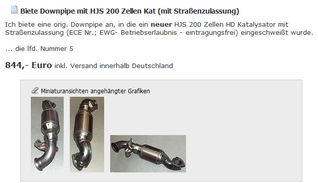

Nur um die Downpipediskussion zu vermeiden. Diese wollte ich langfristig austauschen, allerdings hab ich gerade keine 900€ für einen neuen 200er Kat mit Zulassung.

ohne auf die Fehlermeldungen von Dir einzugehen: also den Aufwand die DP 2mal zu tauschen würde ich vermeiden
Wenn der Vorbesitzer den Kat rausgeschmissen hat, warum wurde dann nicht die Software auf ohne Kat angepasst?
Ansonsten DP's (Originale - hätte ich auch noch ein paar oder wüsste auch wer hier aus dem Forum auch noch was herumliegen hat) und über 200er DP mit ECE Nr. sprechen wir nicht. Stumm

PS: falls du jemand mit einer 200er Downpipe kennst, ich würde jemand mit Interesse kennen Lol
