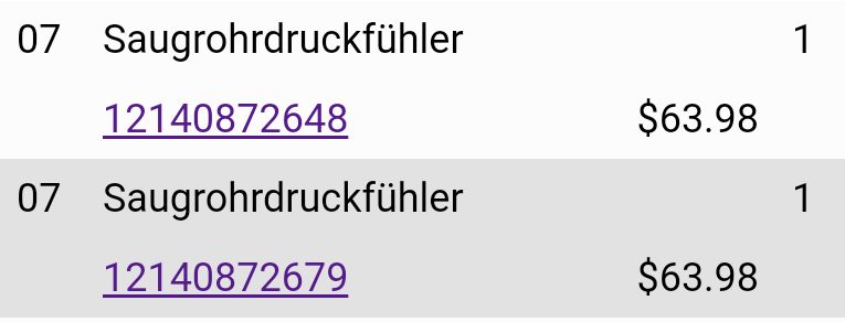

Versuch als erstes die zündkabel und die drucksensoren, einer ist neben dem thermostat und einer vorne an der ansaugbrucke, den an der ansaugbrücke würde
ich zuerst tauschen,
Und nimm orginal mini sensoren und kein nachbau

Welcher von den Sensoren?
Der beim Thermostat hat auch die 48 am Schluss..
#10
Servus!
Am besten immer gleich beide tauschen!
