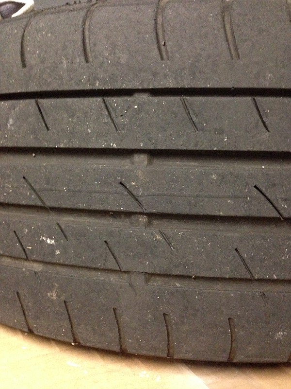

Hallo Zusammen,
ich fahre einen R57 Cooper S Cabrio. Der Wagen ist aus 2012 und hat 40 tkm runter.
Ich habe jetzt auf Winterreifen gewechselt. Dabei habe ich festgestellt, dass meine Sommerreifen schräg abgefahren sind.
Vorderachse; Beide Reifen:
Jeweils die Innere Rille 1,8mm; Mitte: 4mm; Äußerste Rille 5 mm.
Interessanter Weise genau symmetrisch links und rechts, jeweils Innen fast an der Verschleißmarke. Mitte und Außen noch gut Profil.
Ich fahre "wie die Sau"...also der Wagen braucht das ja...und ich habe einige schöne S-Kurven auf dem Weg zur Arbeit....
Mein Händler sagt es liegt am Fahrstil...Ist das bei Euch auch so? Kann ja dann das halbe Profil gar nicht nutzen und müsste jetzt nen neuen drauf ziehen.
Im Netz steht, dass bei so einem Tragbild Sturz oder Spur verstellt sind...aber symmetrisch links und rechts fällt mir schwer zu glauben.
Ich fahre als Reifen den Conti GP 3 noch vom Werk mit 2.5 bar vorne.
Hinten ist das Tragbild perfekt.
Wie ist das bei Euch??
