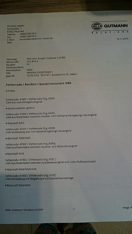

Ausgelesen wurde er auch schon (freie Werkstatt - Protokoll als Foto anbei) und die Hotline Hilfe hat auf eventuelle Feuchtigkeit in den A-Säulen hingewiesen. Die wurden untersucht und sind staubtrocken.
Schau mal unter die Teppiche Fahrer und Beifahrer Seite.
Ich vermute die sind klitschnass und es haben sich Steuergeräte verabschiedet.
Darauf könnte auch der Ausfall nach der starken Bremsung deuten,Stichwort Massenträgheit.

grrrrrr Mindestens Feuchtigkeit auf der Rechten Seite im Fußraum.
Beim abziehen der Türgummis hab ich auch prompt Rost auf der Falz entdeckt. Darf das sein?
Wir haben jetzt mal todesmutig (ich hoffe hier passiert nichts wildes) die Batterie abgeklemmt. 20 Minuten gewartet und wollten jetzt die Sitze ausbauen. Haben einen Luftentfeuchter da den wir rein stellen wollen. Ich erwarte allerdings keine Wunder.
Aber jetzt brauch ich Hilfe beim Fehler suchen. Wo kommt die Feuchtigkeit her?
Passiert jetzt schlimmes wenn die Batterie abgeklemmt bleibt?

Vergiss den Entfeuchter.
Sitz raus, alles was auf dem Tunnel sitzt rausbauen, Teppich anheben und mit einem Nasssauger Wasser absaugen.
Dann den angehobenen Teppich mit einem Heizlüfter gute 3 Tage trocknen....so musste ich es machen.
Dann schauen woher es kommt, sonst bist Du bald wieder an der Stelle.
Ich habe die Stelle nie gefunden und eine neue Dichtung komplett mit Karosseriekleber eingeklebt,dann war Ruhe.
