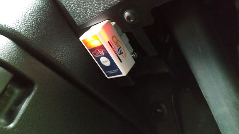

Also der Adapter ist permanent am OBD angeschlossen. Wenn keine Zündung an ist, dann kommt auch kein Strom am OBD an. Ergo keine Probleme mit der Batterie.

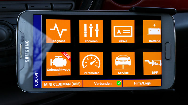

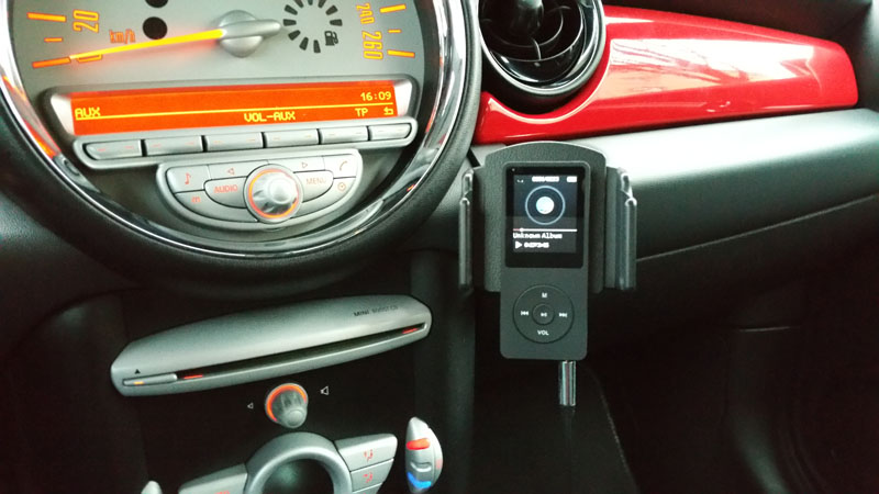

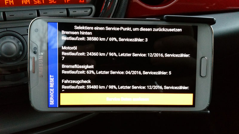

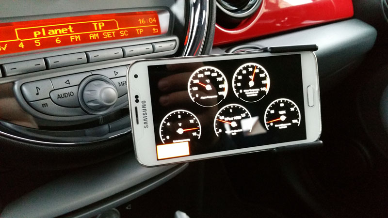

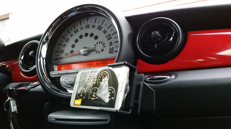

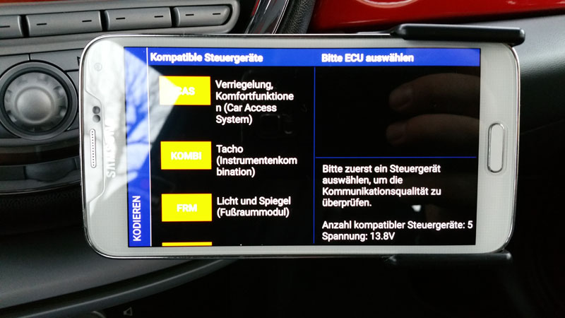

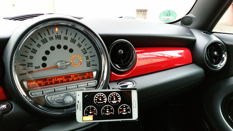

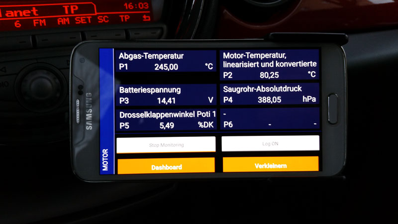

So hier kommen die ersten Fotos...
Man sieht auch schön den Halter von Brodit, den man auch drehen kann. Ich hab auch einen kleinen Magneten aufgeklebt und einen weiteren auf den MP3 Player. So kann ich die Halterung auch ideal für den Player nutzen.
Man sieht auch schön das die Instrumene wunderbar ablesbar sind. Leider konnte ich mit dem Smartphone nicht immer die besten Bilder machen... Wem das zu klein ist, der kann auch ein Tablet nutzen, dann sind natürlich aufgrund des großen Displays auch die Anzeigen größer.
#8

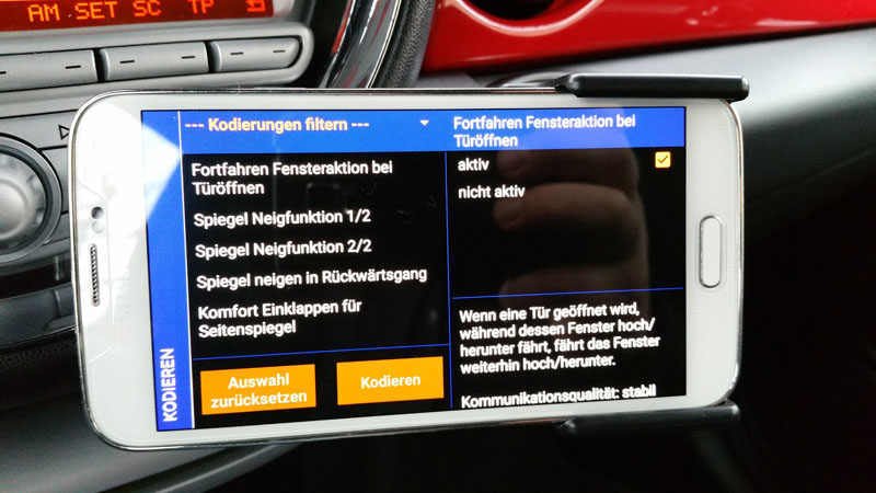

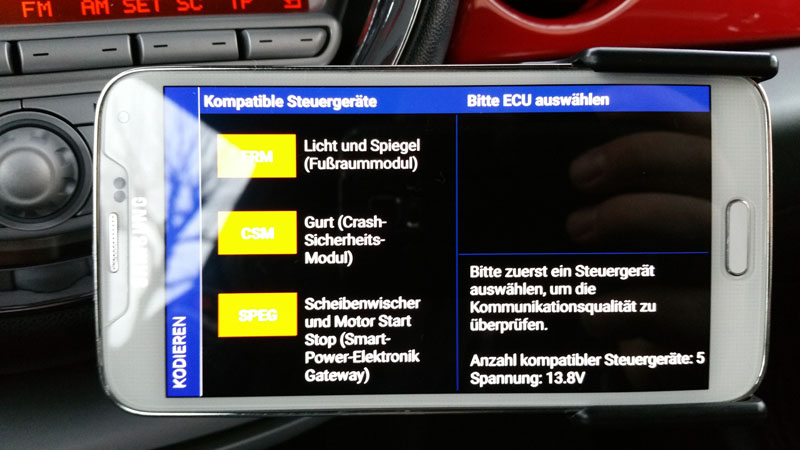

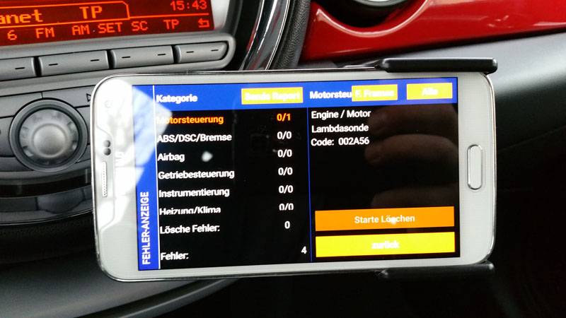

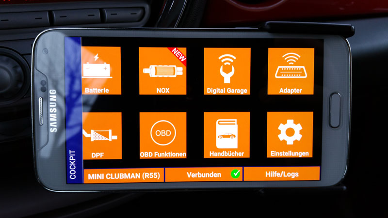

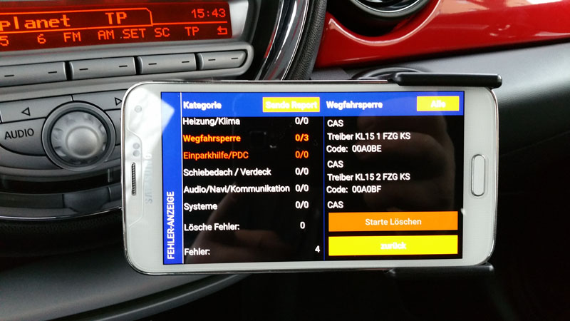

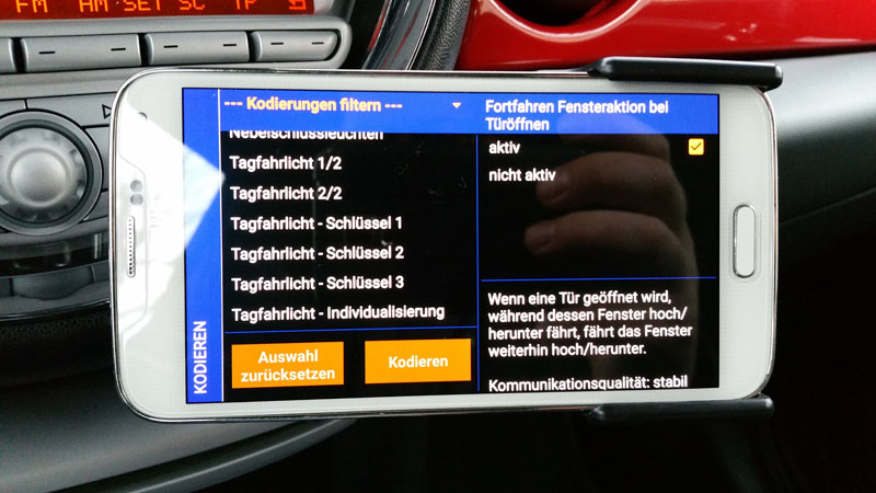

Hier noch weitere Fotos...
#9

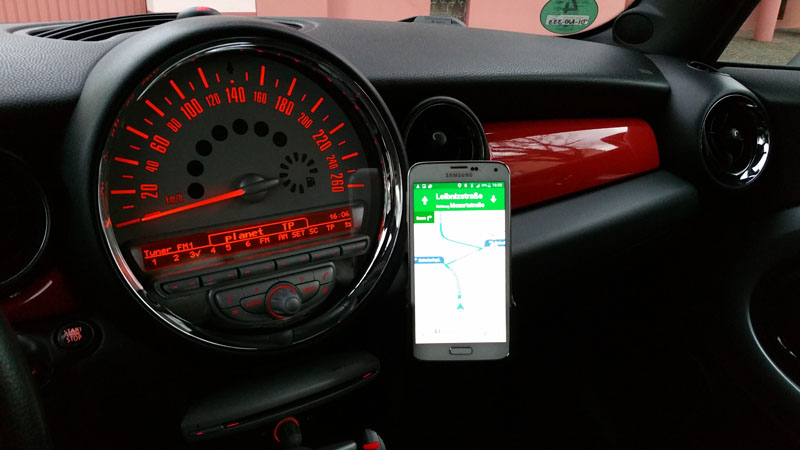

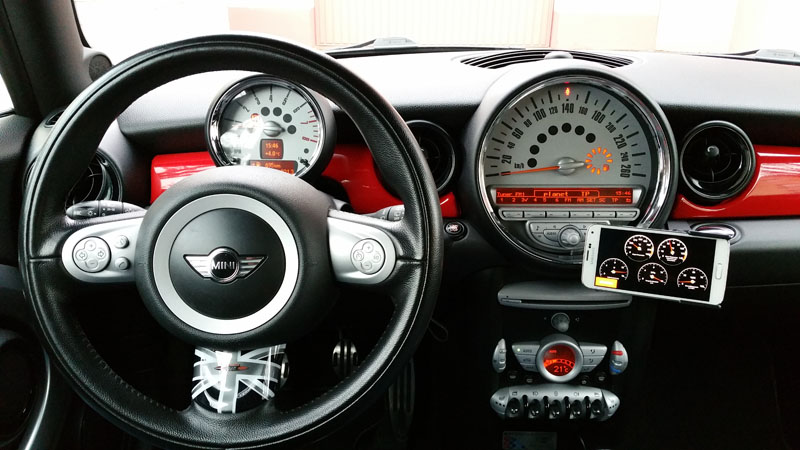

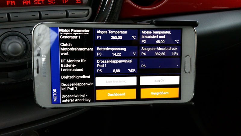

Und noch ein paar...
Man kann viele Parameter überprüfen und auswählen und entweder als Tacho oder als einzelne Felder anzeigen lassen, die man auch vergrößern kann. Für das Geld find ich es optimal. Klar gibt es sicherlich auch bessere Systeme, aber ich bin voll und ganz zufrieden damit. Vor allem weil ich das auf meinem alten Smartphone nutzen kann, was gleichzeitig auch als Navi dient und wer will hat ja noch Möglichkeiten wie MP3s, etc. etc. etc.

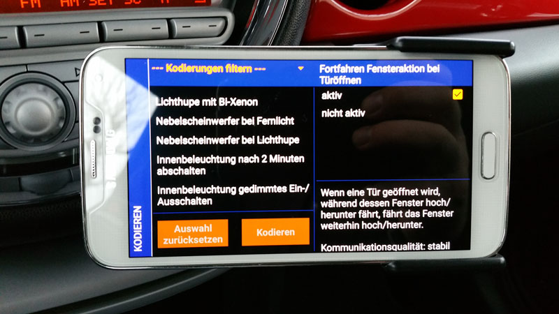

Habe den Carly-Adapter am Samstag erhalten und gleich in die Garage gedappelt, voller Spannung Smile :)
Start/Stop als erstes deaktiviert Smile :) Ob es geklappt hat, keine Ahnung, bei den Temperaturen schaltet er sowieso nicht ab...
Dann die Welcome-Lights bissle angepasst, also Abblendlicht zusätzlich kodiert, hat geklappt! ABER: Dritte Bremsleuchte will mich nicht begrüßen, egal...
Die Fenster und das Dach gehen nun auch zu wenn ich das Auto schliesse! Tolle Sache.
Bei meinem Kumpel (ebenfalls Clubby S) haben wir noch versucht die Spiegel einklappen zu lassen, ging nicht, da müssen wir nochmal ran, war aber saukalt... Smile :)
Die Infos auf dem Handy habe ich auch hinbekommen, aber ich finde die Kühlmitteltemperatur nicht, die ist doch wichtig und Öltemp. der Rest ist ja eher nicht so interessant, oder? Man nöchte ja nur wissen wann das Auto warm ist...
