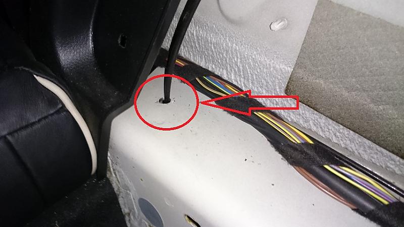

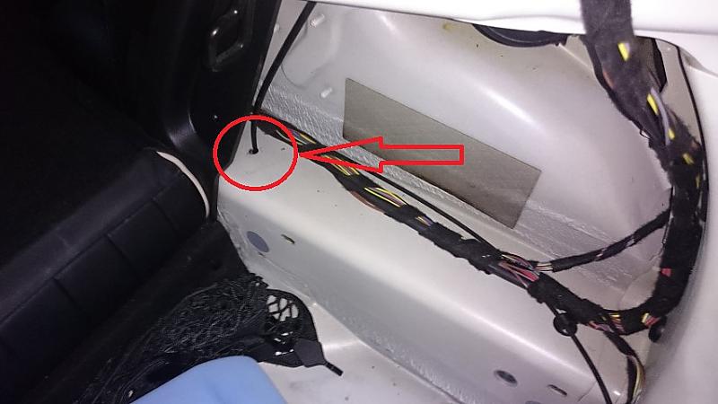

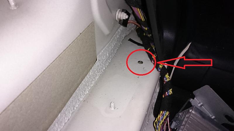

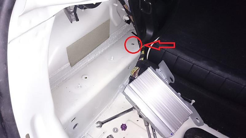

Hier die Bohrungen, Gott sei Dank ohne die Seitenverkleidungen der Hintersitze demontieren zu müssen. Lediglich die auf dem zu durchbohrenden Blech liegenden Kabel müssen geschützt werden Yeah!
Ich hoffe die Bilder geben das wieder Sonne
MFG Abgeschlossen
