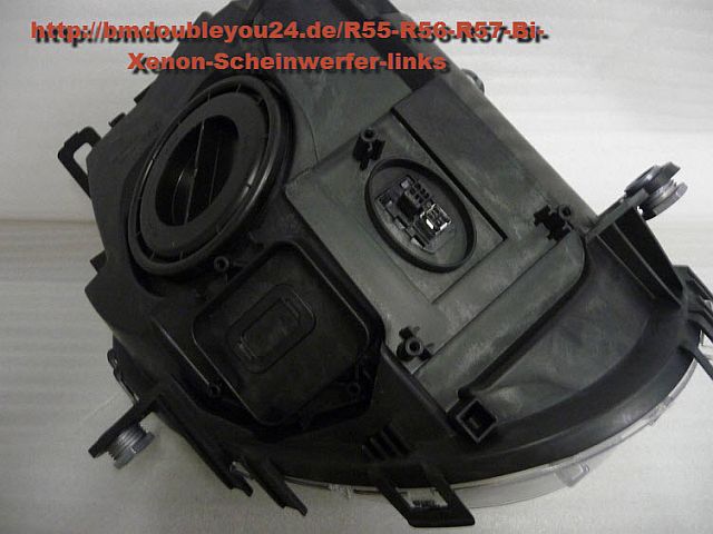

Der Blackline-Xenon-Scheinwerfer hat jeweils außen eine Vorrichtung für das Xenon-Vorschalt-Steuergerät. Es ist auch eine Vorrichtung für das Kurvenlicht-Steuergerät erkennbar. Das ist aber "blind gemacht", da es keine Blackline-Xenon-Scheinwerfer mit Kurvenlicht gibt (außer R60 und R61).
Sieht man auch gut hier ...
[Bild: 1.jpg]
Silberne Xenon-Scheinwerfer gibt es mit und auch ohne Kurvenlicht.
Die Facelift-Vorschaltgeräte fürs Xenon findest Du bei E*ay. Da ist links und rechts identisch.
Du musst aber aufpassen! Es gibt quadratische die mit 4 Schrauben befestigt werden (alte Pre-Facelift-SW) und rechteckige, die haben nur 3 Aufnahmen (neue Facelift-SW inkl. Blackline). Teilenummer ist die 63117356250 oder die entfallene Teilenummer 63127255724. Da gibt es aber auch alternativ viele baugleiche Steuergeräte anderer Autohersteller. Kannst ja mal Google benutzen.
Steuergeräte fürs Kurvenlicht sind seltener. Da gibt es eins für links Teilenummer 63127199361 und eins für rechts Teilenummer 63127199362. Die sind also seitenverkehrt.
Habe als Beispiel nur diese gefunden ... KLICK MICH
