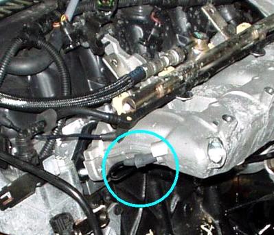

Dazu muss der LLK ausgebaut werden und darunter an der Ansaugbrücke (in Fahrtrichtung rechts) gibt es einen Schlauch, an den ein T-Stück angesteckt werden kann, auf den dann der Schlauch von der LAdedruckanzeige angesteckt werden kann. Eigentlich ganz einfach.
[Bild: attachment.php?attachmentid=18004&d=1154949553]
.... auf dem Bild nur so gut sichtbar, weil Kompressor und zugehörige Luftführung auch abgebaut sind. Ist etwas fummelig zu erreichen.
