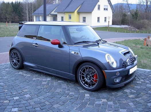

Hallo meine Freunde,
Ich komm hier mit einer Frage am frühen Morgen.
Ich fahre einen r53 GP und wollte zusätzliche Scheinwerfer anbringen, sprich das Problem ist, dass es keine Originalen Zusatzscheinwerfer von BWM gibt.
Hat sich jemand schon mal selbst dran gemacht, wenn ja wie hat er diese am Grill befestigt. Ich hab sie vor am unteren Grill zu befestigen und jeweils ein paar Nebel und Fernlicht zusätzlich zu verbauen. Wäre froh um eure Ideen und Erfahrungsberichte.
Beste Grüße und Dankeschön im voraus. Smile
