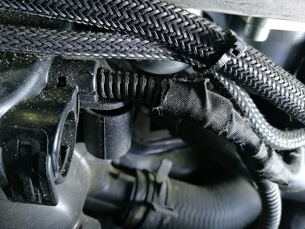

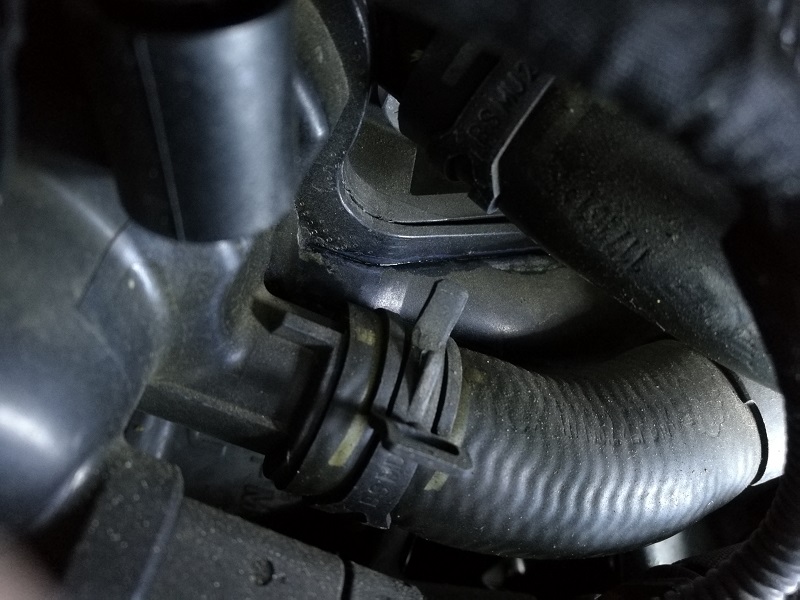

nach einer 20 minütigen Fahrt habe ich heute den R56 S BJ.2008 abgestellt. Als ich nach 1 Stunde zurückgekommen bin, war unter dem Auto eine Pfütze und es fehlte ca. 0,5 Liter Kühlflüssigkeit. Aufgefüllt, 20 Miuten zurückgefahren.....klitzekleine Pfütze... Also mal suchen! In der Anlage habe ich 3 Bilder, die zeigen, wo das Wasser austritt. Kennt jemand dieses Bauteil? Ist das eins mit der Pumpe? Kennt jemand das Problem? Ich hoffeman kann auf den Bildern was erkennen.

Tippe mal auf die Wasserpumpe oder das Thermostatgehäuse...
Ist kein so seltenes Phänomen.
#3
Das von dir abfotografierte Bauteil ist das Thermostatgehäuse und geht öfters mal kaputt. Deins wird, wie meins einst, gerissen sein und spuckt jetzt ordentlich Wasser.
Kann man selbst tauschen, dafür brauchst du das neue Gehäuse (Original!!) und 4-5 Liter Kühlwasser, 1:1 Destilliertes Wasser und Frostschutz von BMW. Anleitung findest du auf YT.
#4
robinnotnormal schrieb:Das von dir abfotografierte Bauteil ist das Thermostatgehäuse und geht öfters mal kaputt. Deins wird, wie meins einst, gerissen sein und spuckt jetzt ordentlich Wasser.
Destiliertes Wasser ist Unsinn. Sauberes Leitungswasser reicht Zwinkern
Nach einer gewissen Laufleistung ist das Thermostatgehäuse einfach dran. Wasserpumpe kann auch irgendwann kommen. Wieviel Laufleistung hat Deiner denn Ingo?
