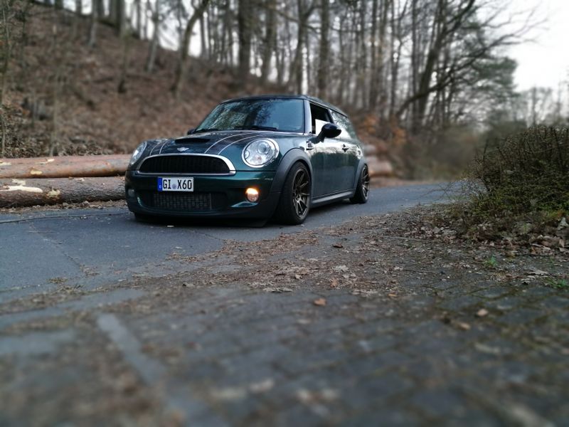

T-charged's MCS Clubman
Servus, war vor 3 Jahren schonmal in Sachen Mini aktiv http://www.mini2.info/forum/showthread.php?t=86402
Nach paar Autos zwischendurch schlug es mich wieder in diese Richtung.....
Nun ja, bissl gestöbert und einen Mini Clubman (R55) mit leichtem Motorschaden gefunden, angeschaut und gekauft.
Fand die Dinger schon immer geil Smile

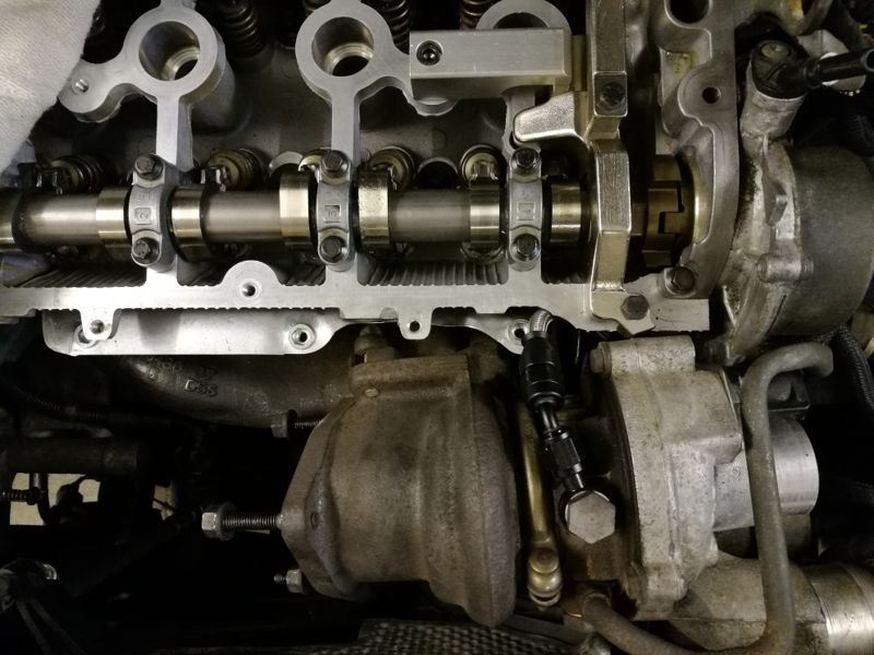

Direkt den Kopf demontiert und typisch PSA Motor krankheit gesehen das im 3. Zylinder ein Stück vom Ventil rausgebrochen war.
Zylinder und Kolben war noch alles heil.
Kopf zum Motorenbauer geschickt und komplett überholen lassen ( ventile, nockenwelle, schaftführungen, kipphebel ect.)

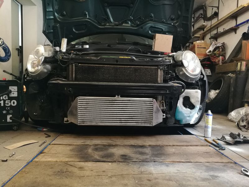

In der Zeit kam ein LLK und Gewinde rein, Downpipe selber gebaut und den Kat anstatt vorne zwischen Kühler, unter den Motor gelegt.
Rest der Aga ist oem wobei die Esd's bearbeitet wurden.
Jetzt fehlt nur noch ne Aufbereitung des Lacks, chromsachen sollen alle in schwarz und im Moment bastel ich an Öltemp und Ladedruckanzeige.
Mitte April kommt Software drauf.
Hier mal ein schnelles Video, gute Bilder mach ich demnächst.
https://youtu.be/ghVJCTyHluQ
Gruß Sascha

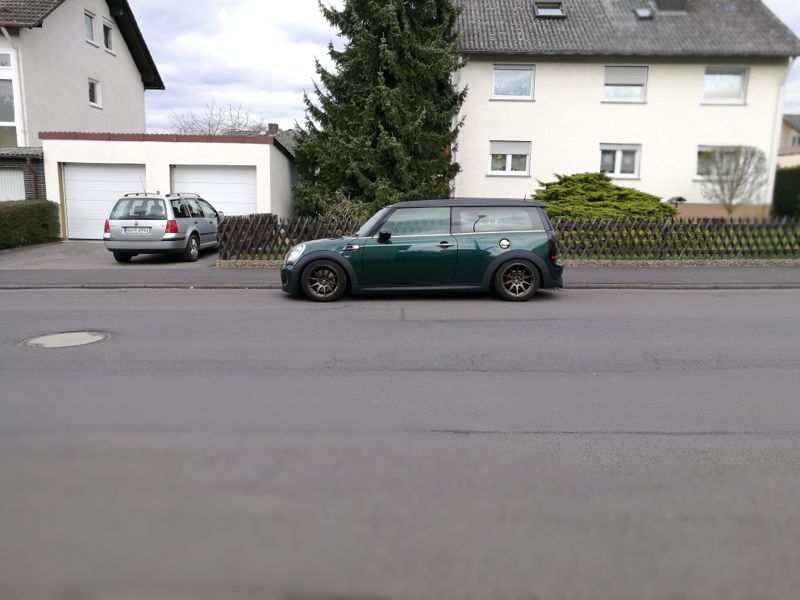

Wunderschöne Farbe Sonne
Darf man Fragen was Fahrwerkstechnisch verbaut wurde? Party 01
#3
Klar, verbaut wurde ein AP Gewinde, bon so sehr zufrieden damit und hab vorne noch 2cm und hinten 1cm Restgewinde Smile
Ja Farbe ist cool aber braucht definitiv eine professionelle Aufbereitung.
Bin am überlegen die Streifen auf der Motorhaube zu entfernen, was meint ihr?

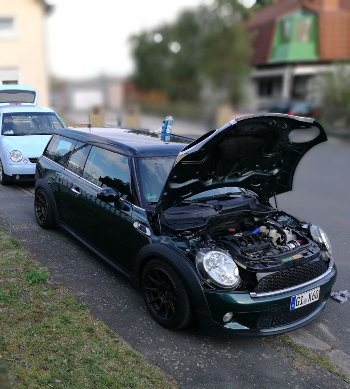

Hier nochmal ein Bild vom Motorraum, Filter wird noch verkleidet zwecks Kaltluft.
#4
Top Extrem schick!
Geile Tiefe, top Räder & brg is eh immer klasse.
Ob mit, oder ohne Streifen, egal.
#5
schönes Ding Top ich finde es ja ohne Streifen dezenter Stumm
#6
Also Streifen am Mini find ich grundsätzlich geil, wobei ich die 2 mittigen fast besser finde als die Deinen Lol
Was haben die Felge für eine Größe?
#7
Felgen sind JR11 in 7,5x16 et25.

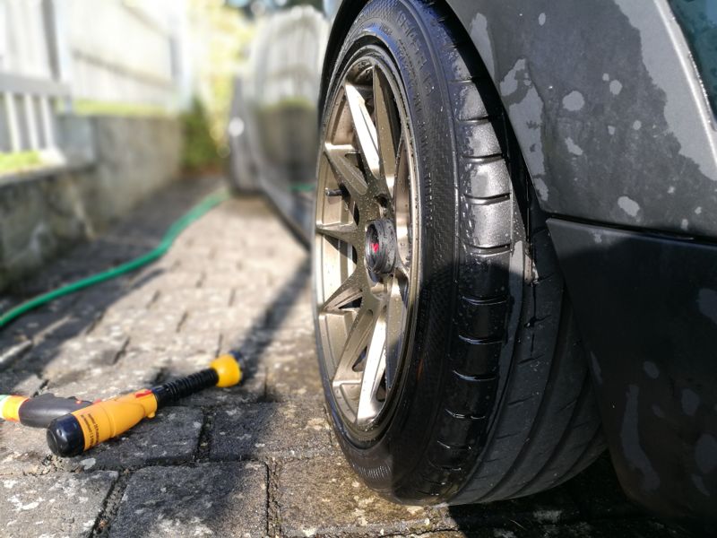

T-charged schrieb:Felgen sind JR11 in 7,5x16 et25.
Respekt Endlich mal was anderes!
Sieht äußerst scharf aus, so mit den fetten 16'ern. Hier schön zu sehen.
[Bild: attachment.php?attachmentid=106944&d=1491493218]
In UK weit verbreitet, aber hier sieht man das kaum.
Wenn so ein Maß über die Works-Bremse passen würde, wäre dass auch eine echte Alternative für mich.

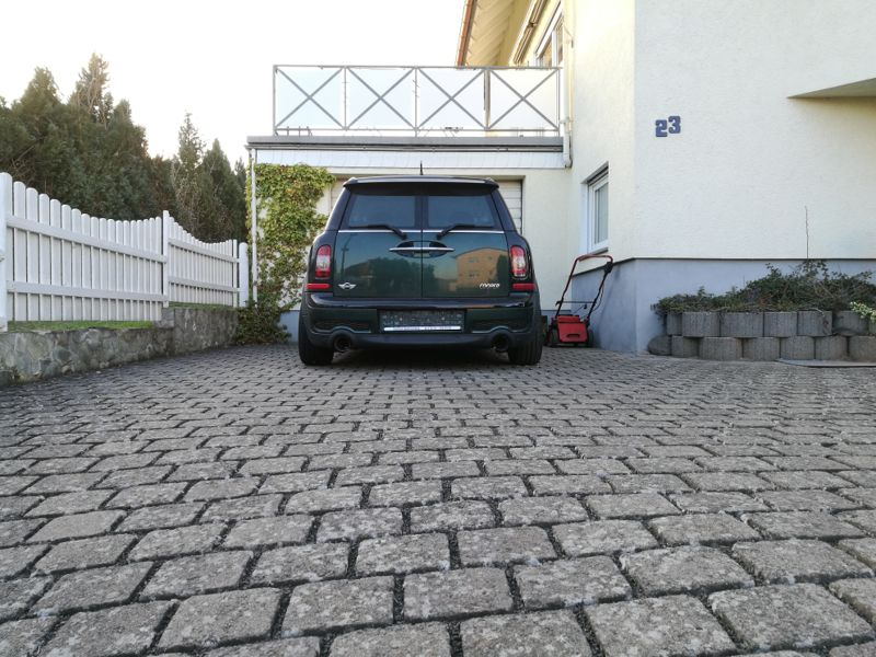

Mich würde mal ein Bild direkt von hinten interessieren Yeah!

Danke totolino, ich wollte unbedingt 16" weil die Felgen die mir in 17" gefallen hatten, nur in 8,5 und et30 gab.
Das war mir alles zu knapp und ich wollte tief fahren.
Hab zig mal ausgemessen und vergleichsfotos aus uk und usa angeschaut, bis ich mir sicher war das es fett kommt Smile
Danke Timmey, hab eins von hinten aber man sieht nicht viel, muss mal eins machen von einer Seite/hinten.
