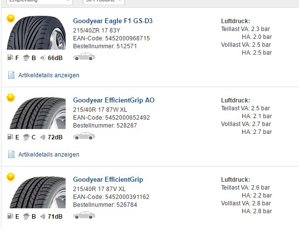

habe Goodyear 215/40 17 drauf und wollte mal nach dem richtigem Luftdruck fragen. Fahre momentan 2,5 bar. Jetzt habe ich aber hinten leer geräumt und Überrollbügel rein, ist es da besser mehr oder weniger hinten drauf zu machen?

Kommt darauf an was für einen Goodyear Reifen du hast?
Das schlägt der Goodyear Tiremanager vor.....

Ich fahre auch den Goodyear Eagel F1 mit dem empfohlenen L.-Druck, bin damit bestens zufrieden. Peitsche

Hab den Efficentgrip
Denke dann werde ich vorne 2,5 und hinten 2,2 machen
