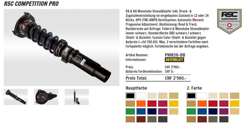

Hier noch das Datenblatt und ein Screenshot vom RSC Competition für den MINI R56-R59.
Zusätzliche Infos zum RSC bzw. Öhlins:
Verstellbereich:
RSC: -20-60mm / ohne Federspiel
Öhlins: VA: -10-30mm / mit Federspiel / HA: -5-35mm / mit Federspiel
Federraten:
RSC: VA 80kg/cm / HA: 60kg/cm / kann je nach Einsatzgebeit varrieren. Road & Track (Nürburgring) oder Rundstrecke (Circuit).
Öhlins: VA 60kg/cm / HA: 70kg/cm
Kolbendurchmesser Dämpfer:
RSC: ca. 47mm
Öhlins: max. ca. 47mm
Kolbenventile Dämpfer:
RSC: Automatisch mechanisch progressiv arbeitende Kolbenventile (AMPA) mit kombinierter Regelfensterverstellung von Druck- und Zug
Öhlins: DFV Ventile mit kombinierter Regelfensterverstellung von Druck- und Zug
Verstellbare Gelenkdomlager VA 6 HA (fix) mit Gutachten:
RSC: ja VA & HA
Öhlins: nein
Stabilisatorhöhe VA einstellbar:
RSC: ja Option
Öhlins: nein
Die Vergleichsinfos stammen von RSC, sind also eher mit vorsicht zu geniessen (wollte eigentlich nur die Domlager kaufen, er versucht mich jetzt aber vom RSC zu überzeugen). Die Federrate empfinde ich beim RSC eher suboptimal für den MINI, härtere Federn an der Vorderachse dürften ja eher zu einem verstärken des Unterstueuerns fühern wenn ich mich recht erinnere.

#4
Preis ist ja krass eek!

rock-dancer schrieb:Federraten:
Wenn der Rest vom RSC genau so präzise ist wie diese Federraten Angaben.....
Das Road & Track von Öhlins hat an der VA 70 er und HA 50 er Federn.
Hatte mir die RSC Geschichte auch mal angeguckt, das basiert überwiegend auf Öhlins Teile. Die ändern einige Dinge, kleben RSC drauf, drehen den Preis hoch und bieten die Teile an.
Kauf dir ein Öhlins, bin mit meinem sehr zufrieden.

Vielen Dank für die Info. Hatte mir rein vom optischen und den Informationen her dasselbe gedacht bezüglich RSC. Sah für mich auch schwer nach "optimierter" Öhlins-Kopie aus. Von den Fotos her sehen die Teile gut gefertigt aus. Ich denke die Fertigung muss sich hier nicht hinter anderen Herstellern verstecken.
Die Federrate vom Öhlins Fahrwerk wird auf deren Seite so angegeben wie es von RSC auch im Vergleich mitgeteilt wurde. VA 60N/mm, HA 70N/mm.
Kann sein dass dies überarbeitet wurde. Ich glaube mich zu erinnern dass jemand hier mal geschrieben hat, dass sein neues Öhlins auch tiefer ist als dasjenige welches er vor Jahren mal gekauft hatte.
Es wird wohl ein Öhlins werden, ev. mit den RSC-Domlagern, wenn Öhlins hier keine vernünftige Lösung auf Absehbare Zeit findet. Bin diesbezüglich mit einem der Schweizer Service-Center in Kontakt im Moment.

Also bei Öhlins steht es auch falsch. Auf deren Seite soll vorne 70 er sein- was zutreffend ist, für die HA soll es eine 60 er sein- was NICHT stimmt. An der HA kommt- auch früher war das so, eine 50 er Feder.
Ich selbst hatte mal was zu dem RT geschrieben, jedoch nicht dass es tiefer ist als die erste Variante, vielmehr es ist von der Dämpferabstimmung etwas straffer. Ansonsten ist alles gleich geblieben.
Beim RT musst du dir bewusst sein, dass es nicht besonders tief kommt. Soll die Kiste flach werden, dann nimm was anderes. Soll es sehr komfortabel (bei softer Abstimmung) für die Strasse sein und auf der Rennstrecke (mit ein paar Klicks- die ganz einfach erreichbar sind) ausreichend hart um zügig fahren zu können, dann ist das RT genau das Richtige.
Zudem funktioniert es am Brünig, Susten, Klausen, Grimsel, Furka usw. sehr sehr gut.
