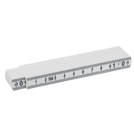

So wie ich das sehe sind mind. 5mm zwischen Reifen und Fahrwerk, ergo keine Platten nötig.
Übrigens sind 2 Stück Metermass ziemlich genau 5mm, wenn die durchpassen ist es gemäss STVO. ok.

spg schrieb:So wie ich das sehe sind mind. 5mm zwischen Reifen und Fahrwerk, ergo keine Platten nötig.
Danke für den Tipp! Das probiere ich spaßeshalber mal aus
