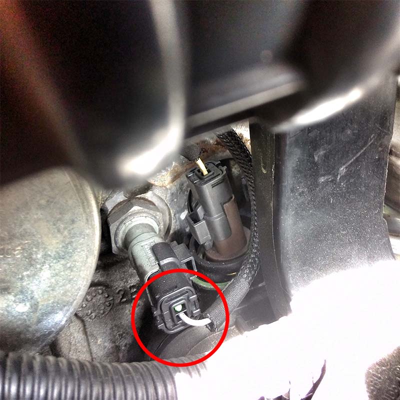

Meine Diagnose nachdem ich das Forum hier von a-z durchsucht habe: Thermosat? Zumindest habe ich mich mal im Motorraum auf die Suche gemacht, weil ich gelesen habe das es manchmal an einem verratzten Stecker liegen kann... Hab leider keine Literatur gefunden wo die besagten Stecker zu finden sind. ABER was ich gefunden habe ist ein Stecker aus dem nur ein Draht raus kommt und ein zweiter (grüner) ist Steckerbündig abgetrennt? Abgeschnitten? Irgendwie sowas.
Ich hab den Stecker mal fotografiert (hängt an). Position ist rechts am Motor (wenn man vorm Wagen steht)
Meiner Meinung nach könnte es durchaus was mit dieser Lüfterproblematik zu tun haben. Was meint ihr?
Vielen Dank schon mal für eure Meinung
der zweite "Draht" ist nicht abgeschnitten. Es handelt sich um einen einpoligen Temperatursensor. Der Stecker ist ein 2 poliger Standard Stecker. In der 2. Drahtdurchführung sitzt ein Gummistopfen damit der Stecker wasserdicht ist!

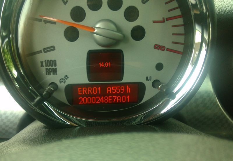

Hab heute über das Geheimmenü (Menü Punkt 7.0 Kühlmitteltemperatur) nur drei Sterne als Wert bekommen statt einer Temperatur.
Bin mir nicht sicher ob das heißt dass das Thermostat defekt ist?
Außerdem zeigt Punkt 14 einen Fehler an (siehe Bild)
Da ich den Wagen erst kürzlich gekauft habe (gebraucht) würde ich gegenüber dem Verkäufer auf Gewährleistung pochen...
Wisst ihr was der fehlercode bedeutet?
