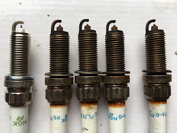

So, die neuen Zündkerzen sind drin und der kleine läuft wieder ohne Probleme. Hab mal im warmen Zustand einige Sprints hingelegt, passt, die Aussetzer sind weg! Party 01
Hab mal ein Foto von den Kerzen angefügt. Die alten waren schon stark runtergebrannt, im Vergleich zu der neuen Kerze links.
