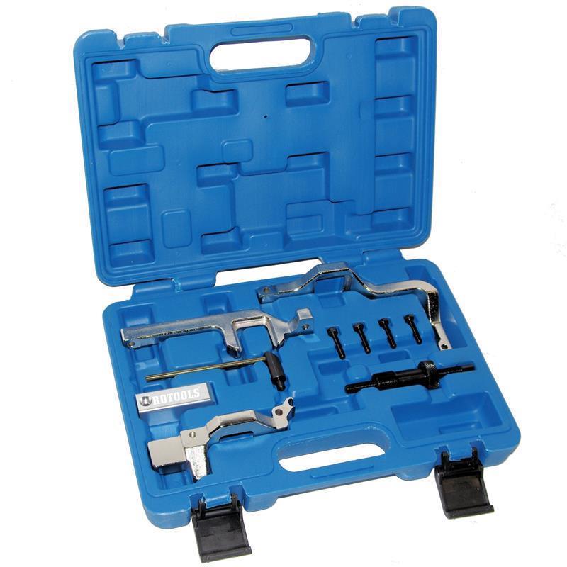

Guten Abend,
für den Wechsel der Steuerkette für meinen N14 Cooper S bin ich auf der Suche nach dem nötigen Spezialwerkzeug.
Bei eBay gibt es massenweise Koffer für 50€-70€, die den Kurbel- und die Nockenwellenfixierer enthalten, bspw. http://www.ebay.de/itm/Steuerkette-Nocke...Sw-KFXgA1K
Hat so ein Set schonmal jemand getestet? "Taugt" das was für den Preis?
Weiterhin- hat jemand das Haltewerkzeug mit den drei Löchern zum Lösen der großen Mutter an der Kurbelwelle und könnte mir kurz den Innendurchmesser vom Loch und den Radius, auf den die drei kleinen Löcher sind, zukommen lassen? Das würde ich mir selbst bauen.
Danke!
Ich habe eins von BGS, allerdings für den N18 ... http://www.bgstechnic.com/products/detail/9070
Kettentausch hat damit sehr gut geklappt.
Du meinst vermutlich dieses Haltewerkzeug http://www.bgstechnic.com/products/detail/7385?
Ich hab mir das gekauft, aber nun nicht zur Hand. Das kostet nur etwa EUR 65,- und ich weiß nicht, ob's der Aufwand wert ist, es selbst herzustellen.
An dieser Stelle ein Tipp von mir - hatte vor kurzem das Vergnügen: Bei PSA kostet die Nabe lediglich ein paar Euros und ich hab mir die nur dafür gekauft, damit ich mir ein Werkzeug zum Einziehen des Kurbelwellendichtrings vorbereiten kann.
Beim Ausbau hab ich dann gesehen, dass die Nabe schon etwas rostig war und da war es gut, dass ich eine Neue verfügbar hatte. Kauf dir die, dann hast du echte Naturmasse und (im Bedarfsfall) den notwendigen Ersatzteil.

Ja genau. In meinen Werkstatthandbuch sehe ich zumindest nicht, das der Rest des Koffers gebraucht wird. Dann ist es ja mit einem Flachstahl und vier Bohrungen getan.
Teile habe ich bei Peugeot schon angefragt. Der Teilemann war auch am Schmunzeln, ob ich denn einen Peugeot oder in wirklichkeit was aus Bayern bzw. England fahren würdeLol
Vielen Dank Top
