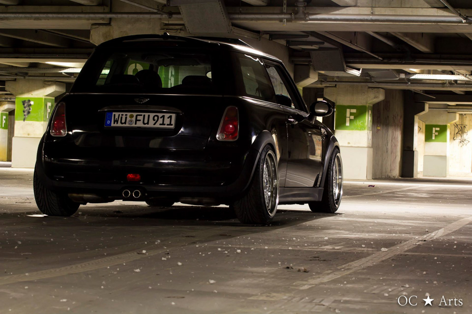

Mit etwas Sturz geht alles.
[Bild: mdm_13_08_illest_0004.jpg]
Ist halt nur die Frage, ob der MINI nur hübsch aussehen soll, oder ob man damit auch artgerecht fahren möchte.
