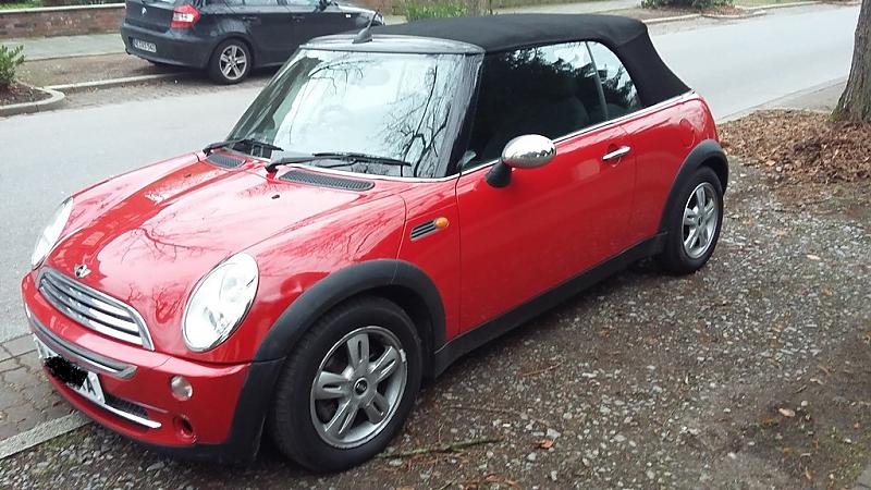

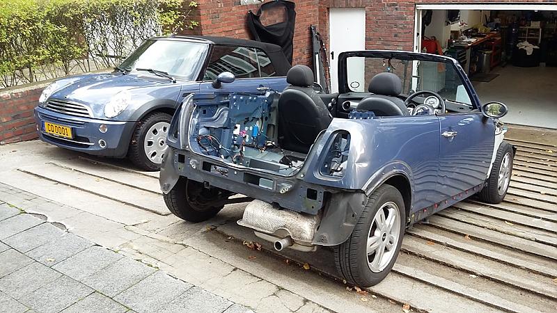

Hier ein Foto vom Umbau.... (der Rote ist der Neuerwerb letzter Woche).
edit alfshumway:
Ich helf Dir mal kurz aus und verlinke beide Fotos wie oben beschrieben, so werden sie im Großformat angezeigt:
[Bild: attachment.php?attachmentid=108489&d=1516031865]
[Bild: attachment.php?attachmentid=108490&d=1516032029]
