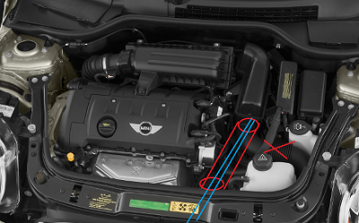

Das mit dem Spritzwasser ging mir auch durch den Kopf. Dazu hab ich mal eine Amateurskizze mit Paint erstellt:
Wenn man einen geraden Schlauch zwischen Grill und Luftmassenmesser montiert, dann könnte man unter dem Schlauch einige Löcher bohren, damit wenn Wasser bis in den Schlauch gelangt, es dann nach unten abfliessen würde. Somit würde der Luftmassenmesser nicht beschädigt werden.
Eine noch sichere Variante wäre ein leicht S-förmiger Schlauch. Hier kann ich mir schwer vorstellen, dass das Wasser bis zum Lluftmassenmesser gelangt.

Theoretisch und auch praktisch sollte dein Mini gar keinen LMM haben. Das was du als solches in deiner Skizze bezeichnest, ist dann eher der Ansauggeräuschdämper.
nightfire schrieb:Theoretisch und auch praktisch sollte dein Mini gar keinen LMM haben. Das was du als solches in deiner Skizze bezeichnest, ist dann eher der Ansauggeräuschdämper.
