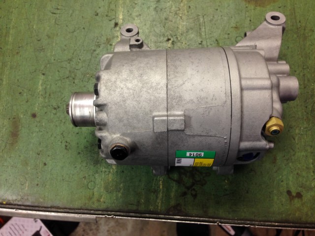

Hey Ho,
aus gegebenem Anlass ergab es sich, aus zwei Kompressoren einen guten zu bauen.
Nun stellt sich die Frage der Öl - neu - befüllung.

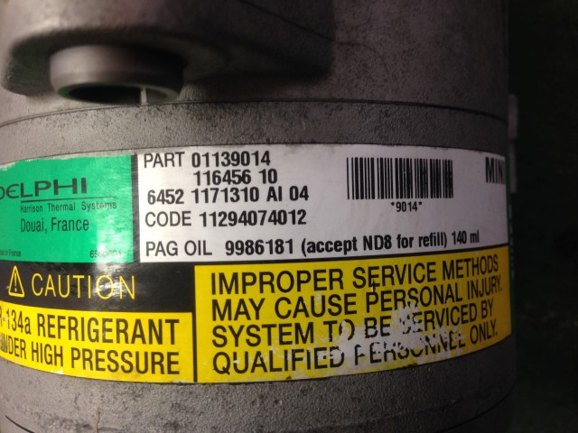

Auf dem Kompressor steht 140 ml PAG Öl.
Ist das die Menge, die in den leeren Kompressor gehört und für das ganze System ausreicht? Da die Anlage kein Kältemittel mehr in sich hat, nehme ich an, dass auch kaum noch Restöl im System ist.
Wird das Öl in die Ansaugöffnung oder an der Ablasschraube unten eingefüllt?
Oder sollte ich gar nichts befüllen und das beim Befüllen des Kältemittels mitmachen lassen? (wobei dann ja aber nicht direkt in den Kompressor befüllt werden könnte?)
Ich hoffe, hier hat jemand Ahnung, sonst müsste ich wohl einen Fachmann konsultieren...

Ist also 140 ml gleich Gesamtmenge, welche im gesamten System vorhanden sein muss?
Sacht da Chris!???!!
#4
Kuhpa schrieb:Ist also 140 ml gleich Gesamtmenge, welche im gesamten System vorhanden sein muss?
So lese und interpretiere ich das ebenfalls,
die Einleitung beschreibt das so. Fertigungstechnisch macht das in der Auto-Produktion auch Sinn, lauter neue Teile für das Auto und im neuen Kompressor ist bereits die komplette erforderliche Menge Öl eingefüllt.
