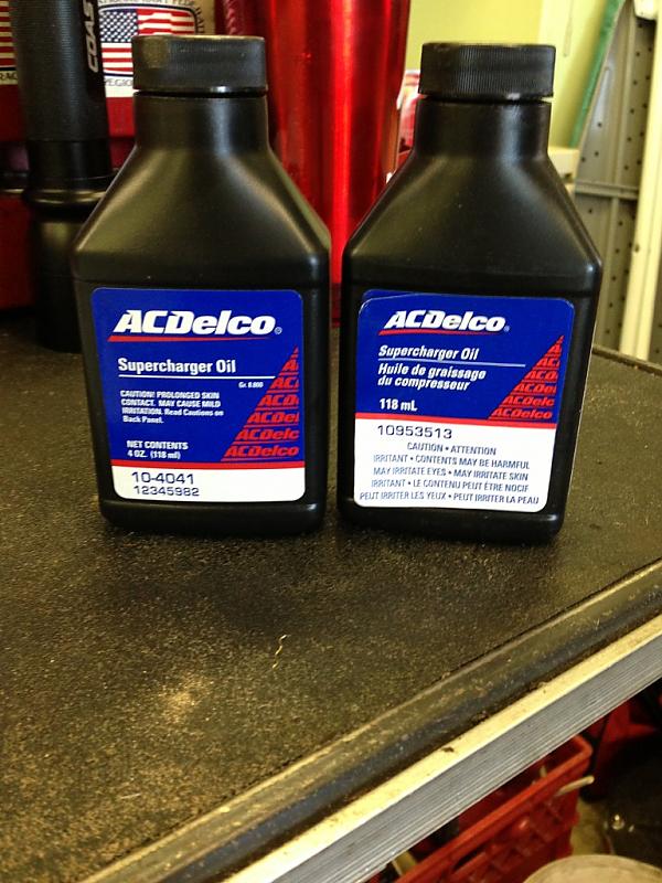

So habe jetzt alles was Geräusche machen kann neu bestellt außer den kompressor. Den gucke ich nach wenn ich den ausgebaut habe. Wenn gut neues Öl drauf. Nur die Frage welches oder verkauft hier einer was habe jetzt eine Flasche 118ml für 18 Euro die gm Öl was jetzt ac delco ist oder kann man da anderes nehmen?

Marc_493 schrieb:... Nur die Frage welches oder verkauft hier einer was habe jetzt eine Flasche 118ml für 18 Euro die gm Öl was jetzt ac delco ist oder kann man da anderes nehmen?
Du kannst alles nehmen, was lt. Spezifikation zugelassen ist.
AC Delco ist ein Automobilzulieferer (in erster Linie für GM ... und auch für meinen Chevy Top) und hat ein umfangreiches Programm von hoher Qualität, Schwerpunkt Stoßdämpfer, Batterien (meine beiden letzten haben 15 Jahre gehalten), aber ebenso (fast) alles andere. Jedoch glaube ich nicht, dass er ein eigenes Öl herstellt.

Indy555 schrieb:Ich glaub schon...
AC Delco vertreibt es, das ist mir bekannt und hat Marc ja oben geschrieben, aber ob sie es selber herstellen, ist die Frage!

Aber kann man anderes nehmen? Hab irgendwo gelesen das welche 75w90 voll synthetisches getriebe Öl genommen habe. Ansonsten bestell ich gleich 2 von ac delco Supercharger Oil 10-4041.

Müssen sie ja nicht zwingend...ich weiss aber, dass es von ExXon kommt....
Bitte nur Krompressoröl einfüllen!

Indy555 schrieb:Müssen sie ja nicht zwingend...ich weiss aber, dass es von ExXon kommt....
Ja das ac delco ist für kompressor m45 eaton ist ja bei uns verbaut wenn ich das richtig gelesen habe es
#19
ac delko ist das gleiche wie das GM öl die haben nur die verpackung geändert.
das Gm öl was immer noch angeboten wird ist halt alter bestand.
gruss krumm
