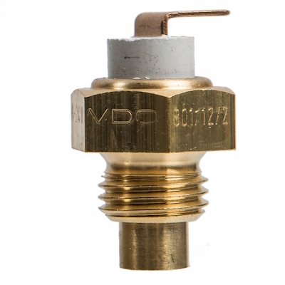

#24
Das Problem ist das man beim N14 Motor diese Raidhp Adapter verwenden kann. Beim N18 nicht!
Da der Öldruckschalter beim N14 am Motorblock sitzt und beim N18 am Ölfiltergehäuse.
Somit ist beim N18 absolut kein Platz, um diesen Adapter zu montieren.
Es bleibt also die Möglichkeit beim N18:
1. Modifizierte Ölwanne einbauen inkl. Sensor
2. UND SchnittStelle verwenden
3. Irgendwo am Zylinderkopf oder am Ölfilter abnehmen. Nur wie frage ich mich
Schönen Gruss der Spargelstecher He He
#25
Variante 4 ist den Geber im Ölablassschrauben einzubauen, dh. ein Gewinde in den Schrauben schneiden.....und reinschrauben.....hat bei einigen meiner Autos super funktioniert.....Sonne
gruss aus münchen
theo
Das Leben ist zu kurz um keinen Mini zu fahren
#26
dori schrieb:Variante 4 ist den Geber im Ölablassschrauben einzubauen, dh. ein Gewinde in den Schrauben schneiden.....und reinschrauben.....hat bei einigen meiner Autos super funktioniert.....Sonne
Das Problem ist ,das der Geber an der niedrigsten Stelle abreißen kann.
Es gibt aber Ölablassschrauben mit entsprechender Bohrung, in der der Geber reingeschraubt wird, ohne das dieser absteht. Also das er nicht abreißen kann.

#28
Ölwanne modifizieren ???
warum tauscht ihr nicht die Ablassschraube auf einen Geber ?
(oder gibt's die nicht mit passendem Gewinde ?)

#29
growa1 schrieb:Ölwanne modifizieren ???
Siehe meinen Beitrag oben
Die nächste Frage ist dann, wie man am besten das Kabel so verlegt das es nicht dem Fahrtwund ausgesetzt ist.
Die besten Lösungen gibt es meines Erachtens für den N14. Für den N18 bin ich ehrlich gesagt ratlos. Idelaerweise wäre ne mod. Ölwanne. Oder irgendwo am Ölfilter oder so einen Geber einbauen. Püh!
