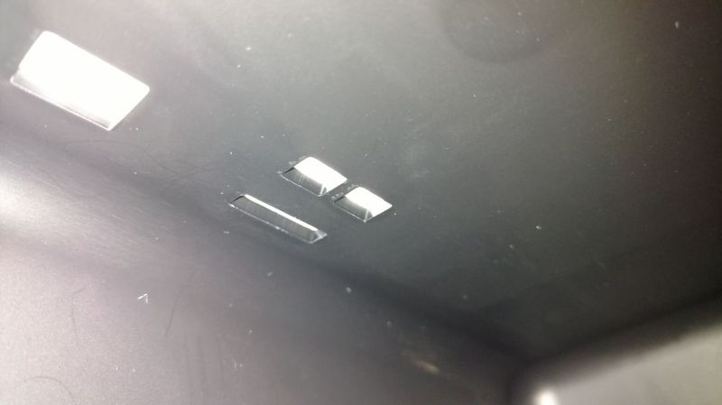

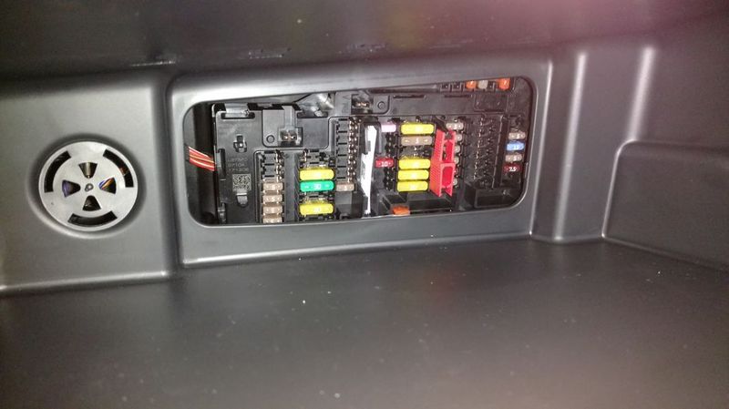

Im Handschuhfach ist kein USB-Anschluss - zumindest nicht bei mir.
Ein weiterer USB-Port im Fahrzeug wäre fein gewesen.
An der linken Oberseite sind zwar drei kleine Öffnungen, aber ich fand auch kein USB-Symbol. An der Rückseite ist noch der Luftaustritt für Kühlung durch die Klimaanlage.
Somit bleibt leider die Frage nach Erfahrungen mit einem USB-Hub und Mini Connected.

Eigentlich müsste im Handschuhfach aber noch ein USB Anschluss vorhanden sein, über den auch die Navi Software aktualisiert wird. Über diesen kann man dann MP3s auf die interne Festplatte überspielen.
Merkwürdig dass dieser bei dir fehlt

Bei den R-Modellen der 2. Gen. ist der USB-Anschluß auf der linken Seitenfläche im Handschuhfach. Den kann man vom Fahrersitz aus schon mal übersehen, vor allem bei schlechtem Licht.
Ob das bei der 3. Gen. so übernommen wurde -
