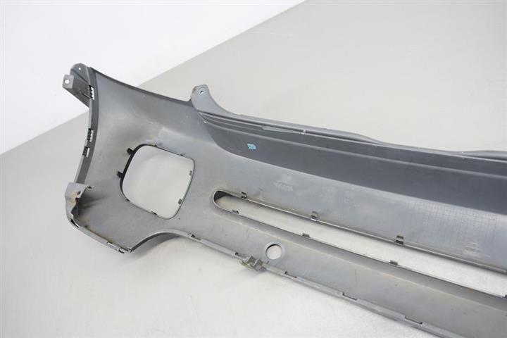

ich habe folgendes kleines Problem.
Ich könnte günstig ein Aerodynamikpaket II bekommen.Leider ist es aber ohne PDC. Jetzt hat aber unser Kleiner vom Werk aus PDC mit drin.Könnte ich das Set trotzdem kaufen und Sensoren einbauen? Hat das schonmal jemand hier gemacht?Vielen Dank für eure Hilfe!

Ich weiß nicht, wie das bei Mini ist. Ich habe es aber gerade bei unserem Polo durch (Schürze ohne gekauft) und kenne es auch von anderen Herstellern so, dass entweder die Positionen auf der Innenseite voreingezeichnet sind oder es entsprechende Werkstattunterlagen gibt, wo Bohrungen zu machen sind.

Die Sensoren links und rechts sitzen in den schwarzen Teilen der Heckschürze. Dort wird das nur mit Bohren keine schöne Lösung.
Die Teile würde ich mir besorgen.

Häng mich mal ran ... hab auch ein AeroHeck ohne! Die erwähnten Plastikteile kosten 75€ pro Seite. Die anderen zwei Löcher werden einfach gebohrt {Vorlage vom lieben @Brezel auf Butterbrotpapier, liegt bereit) - hab nur noch keine Lösung wie ich die PDC’s dann fixiert bekomme. Im ETK hab ich noch kein orig. Set gefunden 😩

👌 so kann ich arbeiten. Nur ich habe einen R55 und somit sind die Plastikteile für die Aero etwas anders, beim Clubman. Aber nach dem Haltern suche ich mal ... die sollte ja Baugleich sein.
Ich stehe auch vor der Aufgabe, PDC Sensoren an der JCW Heckschürze zu montieren. Die PDC Halter von Ebay sind auf jeden Fall schon mal bestellt, danke für den Link
Laut Beschreibung passen die Halter mit 28mm für den MINI.
Du schreibst nun, die Löcher müssen mit 22mm gebohrt werden. Jetzt bin ich verwirrt Ich denke, dass die Löcher einen Durchmesser von 28mm (oder sogar mehr) haben müssen.
Kann mir da einer ne Info geben? Ich muss mir nämlich jetzt noch den passenden Bohrer bestellen.
