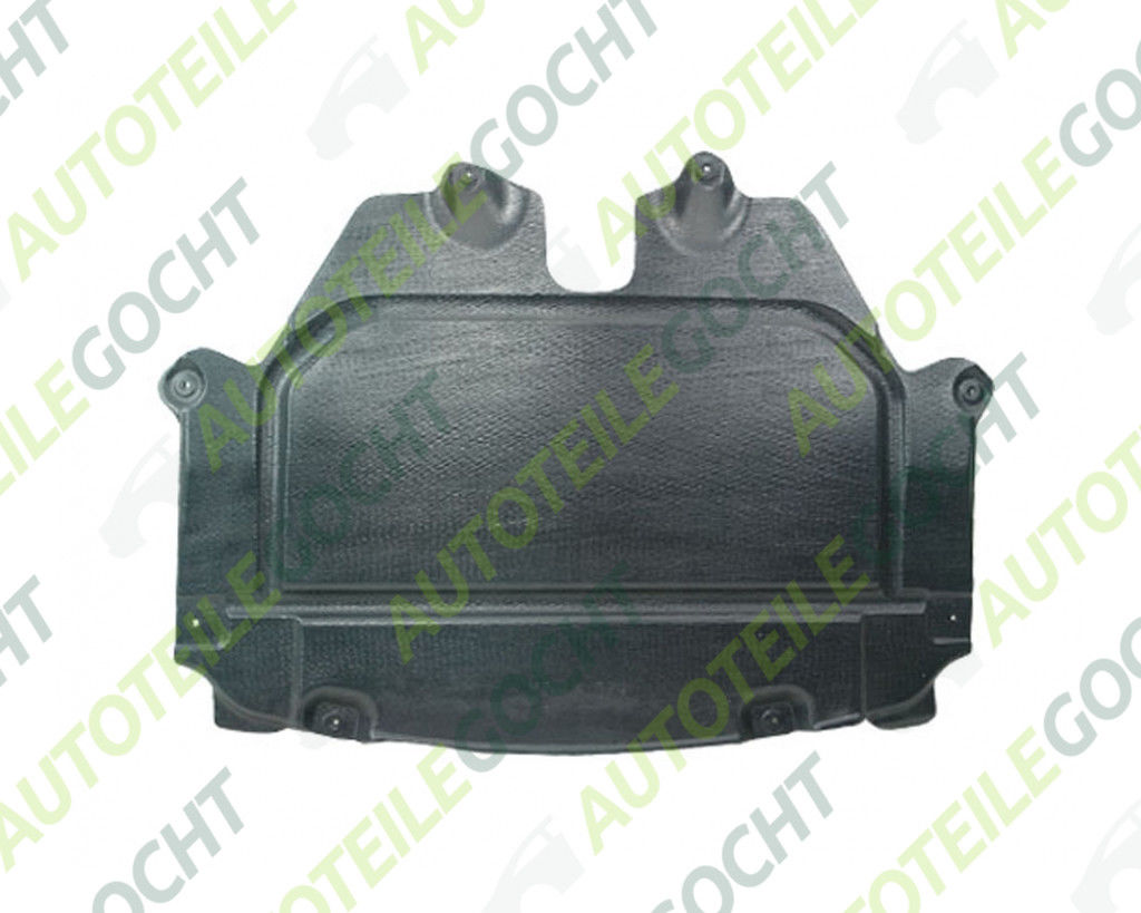

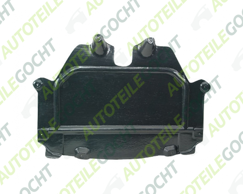

Meine 51 71 2 757 442 sieht so aus:
[Bild: 39fd7Zj1fIMTJktbM6lUig==]
[Bild: LIwK4deht0N6hc11prFIGQ==]
(nicht meine Bilder, nur ein Googlefund)
Und ja, sie scheint für den Automatik-Diesel vorgesehen zu sein. Eine Variante für den Handschalter gibt es ebenfalls (51 71 2 755 054), aber ich weiß leider nicht, wie sie aussieht. Vielleicht hat die Handschalterabdeckung keinen Ausschnitt, vermutlich passen beide unter einen Handschalter.

Gibt der Anbieter eine Teilenummer an? Ist es die 51 71 2 755 054?
Sie sieht ganz brauchbar aus, jedenfalls die Sauger. Für die stärkeren Turbos würde ich dann doch eher zu einer Abdeckung mit Hitzeschutzisolierung raten.
