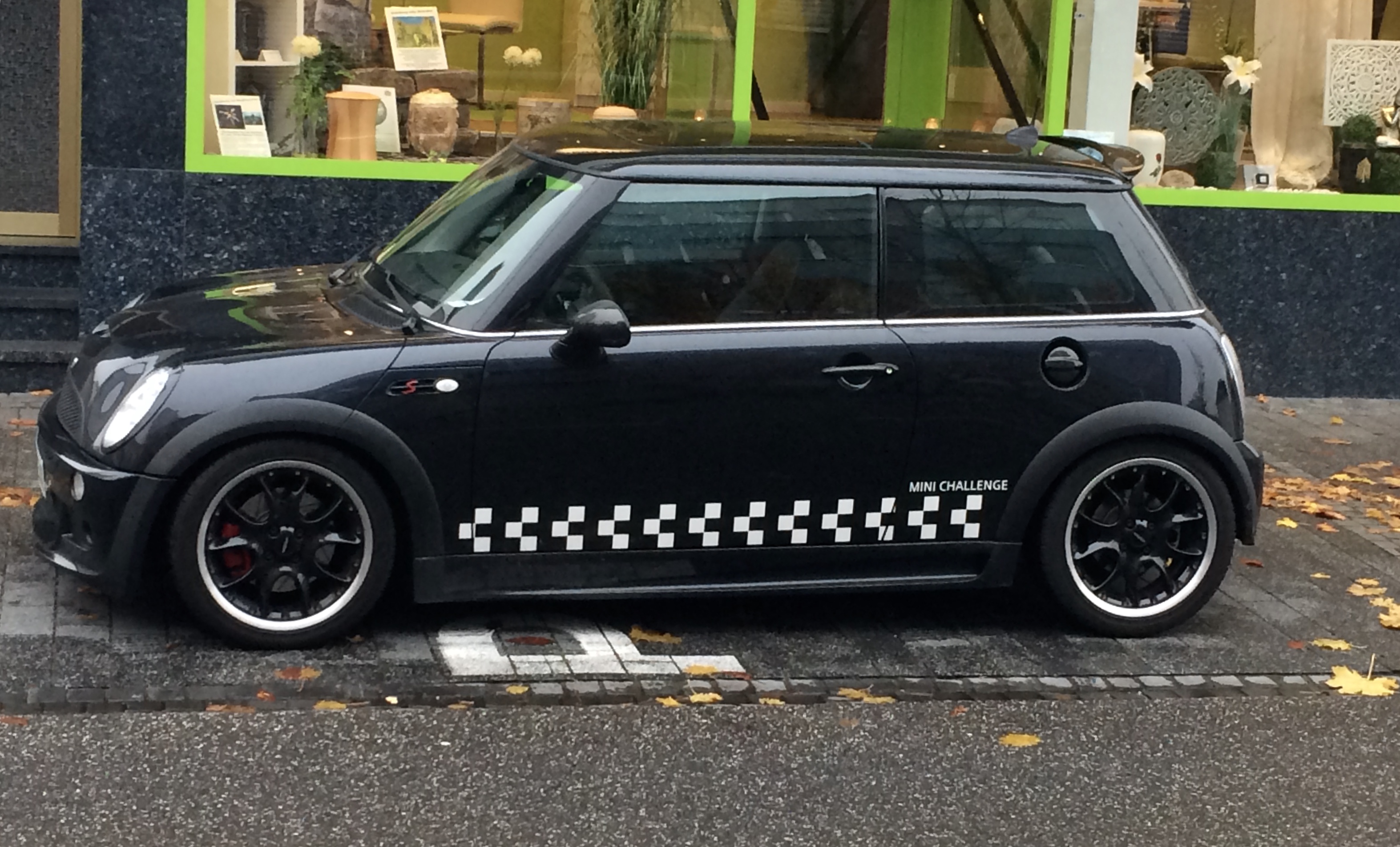

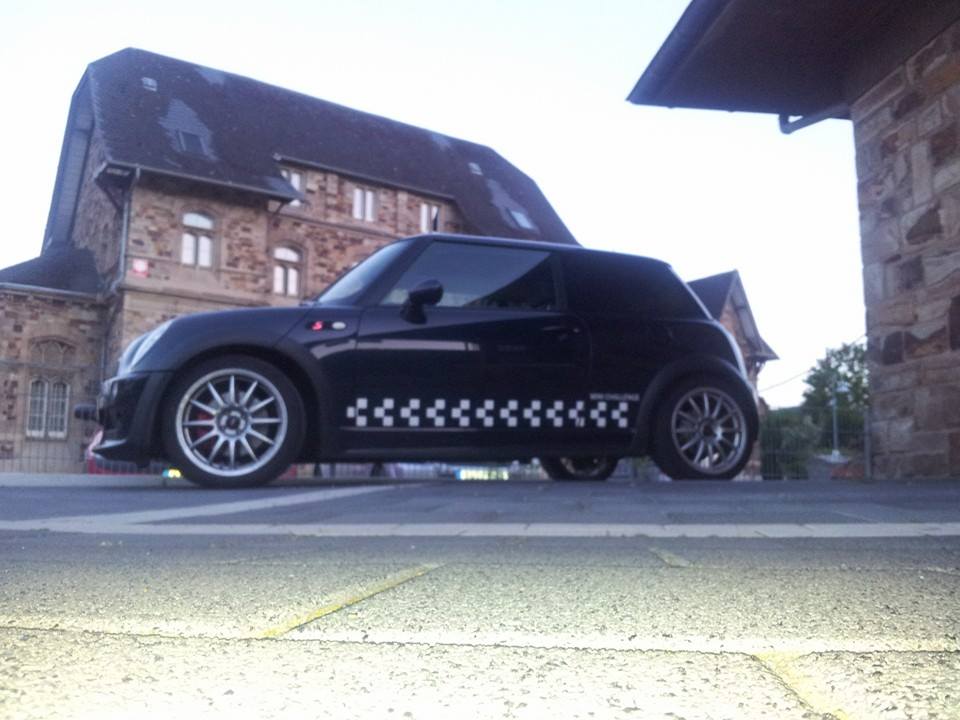

Fixe Ideen gehen mir im Bezug auf meinen MINI selten aus. So kam es, dass ich mir im Frühjahr 2017 in den Kopf gesetzt hatte, dass Panoramadach zu tönen. Also ging es mit Tönungsfolie im Gepäck zu Mike nach Spessart. Eigentlich wollten wir das MINI² Zelt und die Möbel für MINI meets NRW vorbereiten und reinigen, aber wir eintschieden uns stattdessen kurzfristig für eine neue Episode von "Mikes Garage vs. Jo motzt auf/rum". Zumindest beim Autofahren hab ich seither einen kühlen Kopf Mr. Blue
Im Sommer 2017 vernahm ich bei einem meiner Ausflüge in die Eifel unschöne Geräusche aus Richtung der Hinterräder. Ein kurzer Check später am Tag brachte einen undichten Stoßdämpfer als Übeltäter ans Licht. Kein Problem dachte ich zu diesem Zeitpunkt noch. Doch auf den Blick in den Teilekatalog folgte schnell Ernüchterung. Ersatzteile für das JCW Fahrwerk gab es keine mehr. Also hab ich beim KW Sommersale zugeschlagen und günstig ein KW V1 Fahrwerk erstanden.
Den Einbau haben dann freundlicherweise Torsten und Thomas, hierzulande bekannt unter den Namen DER TORSTEN und CRaG2206 übernommen. Ich hab ebenfalls geholfen so gut ich konnte, indem ich versucht habe, den beiden so wenig wie möglich im Weg zu stehen Pfeifen
Danach fuhr der MINI wieder bestens ums Eck und gut sah er noch dazu aus:

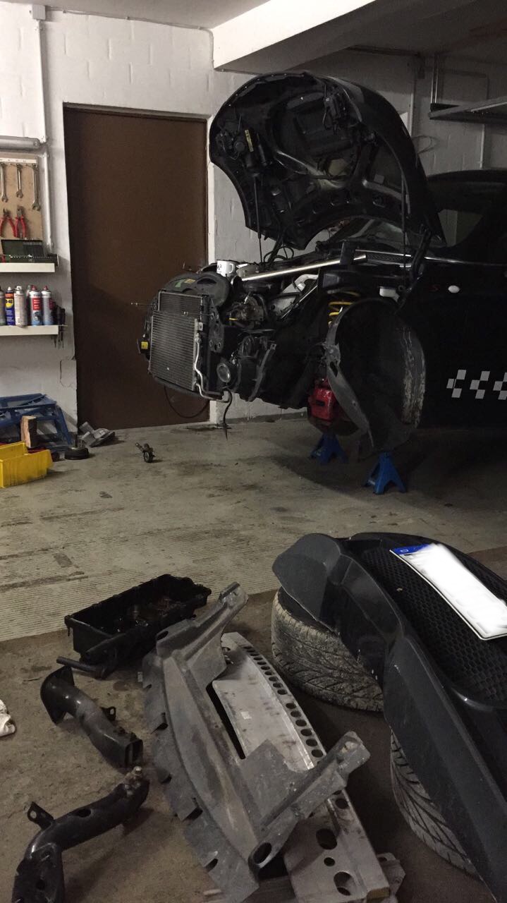

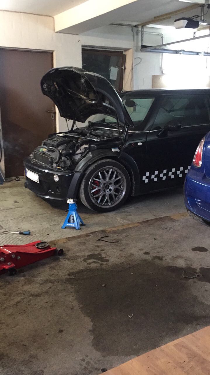

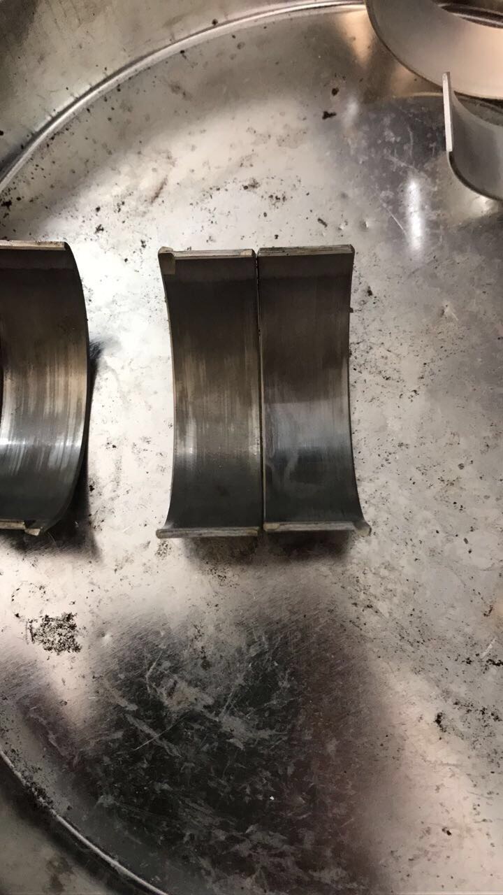

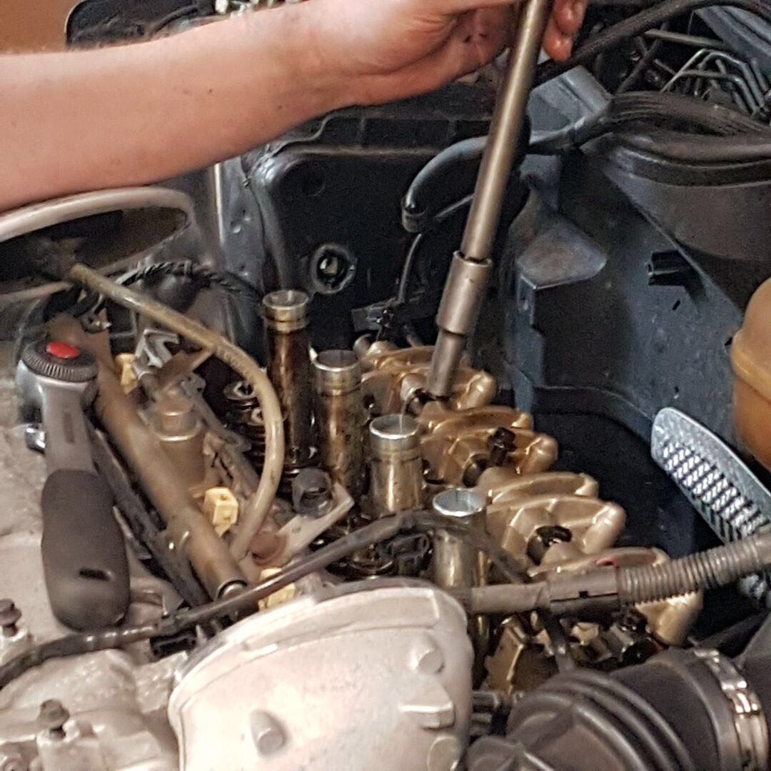

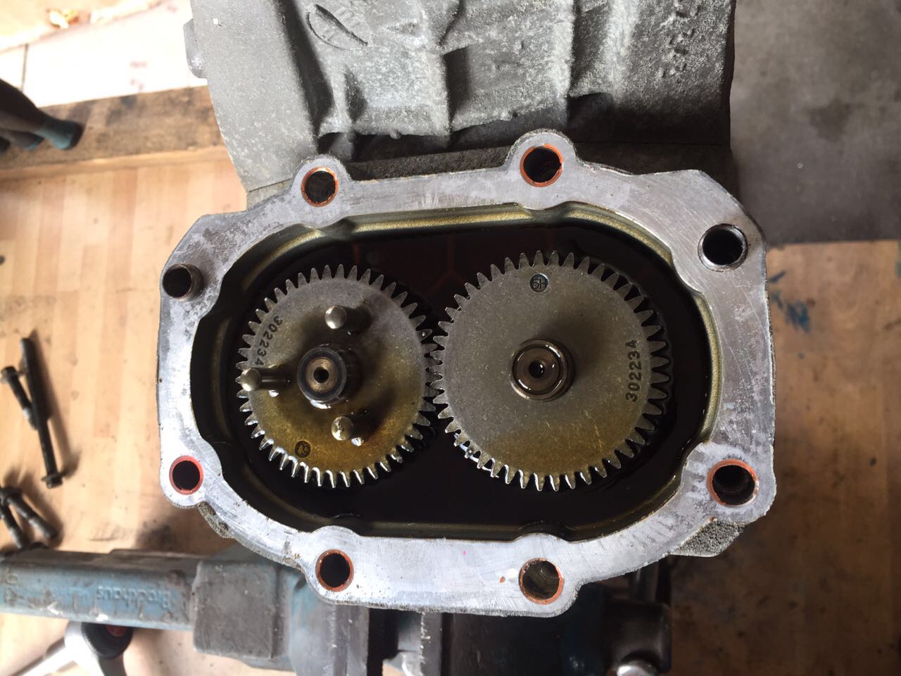

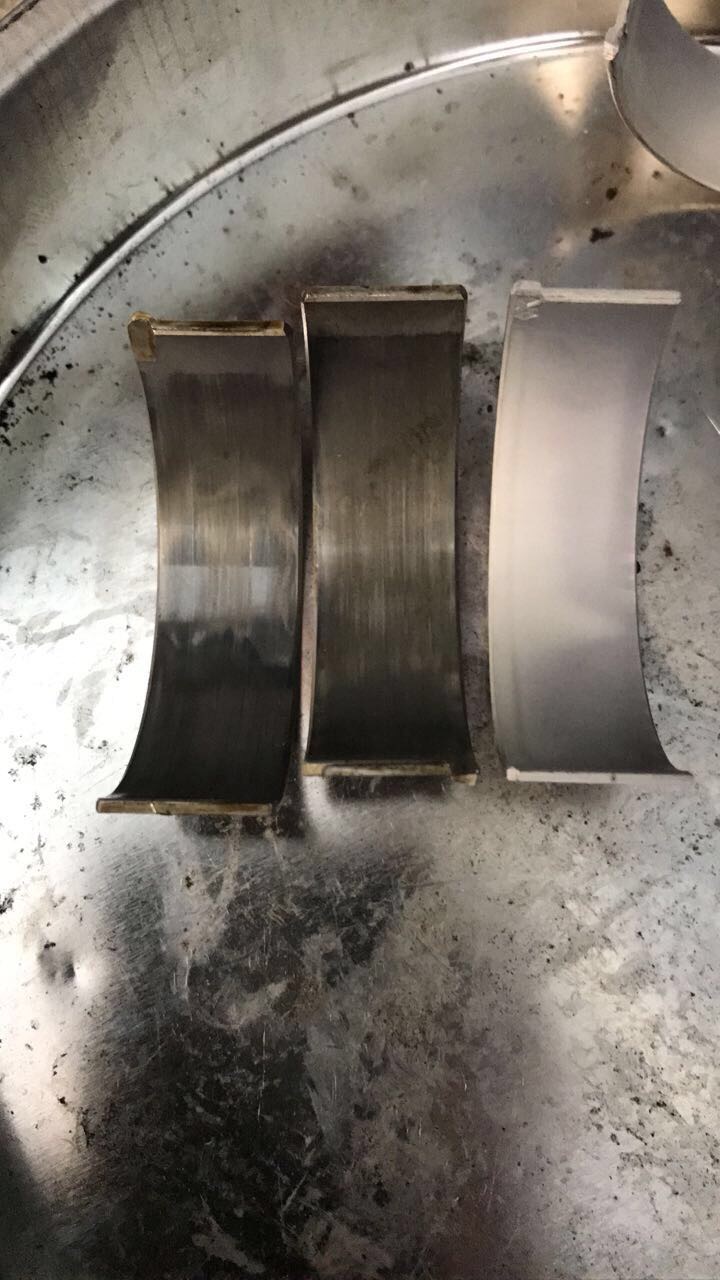

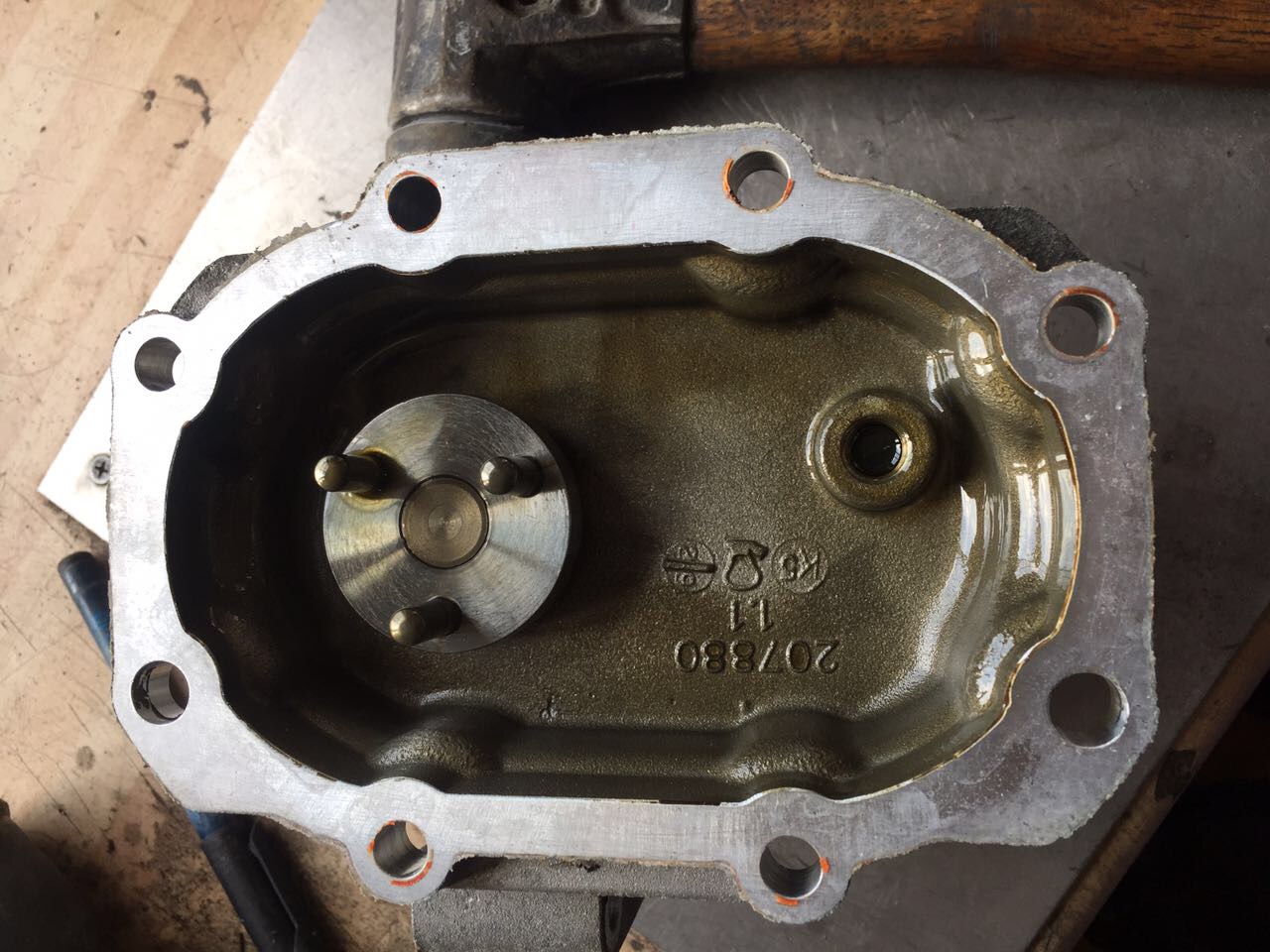

Nachdem mittlerweile 110.000 Kilometer Laufleistung auf der Uhr standen, wurde es Zeit, dem Kompressor neues Öl zu verpassen. Auf Empfehlung von Torsten habe ich kurzerhand bei Jürgen, hierzulande besser bekannt als tinitus02 angerufen. Eine gute Stunde später war klar, dass die Wartungsarbeiten ein wenig umfangreicher ausfallen würden Pfeifen
Kurz darauf ging es dann auch schon nach Vienenburg. Zusätzlich zum neuem Öl für den Kompressor gab es auch gleich den ganz großen Service für den Motor. Neben neuen Flüssigkeiten, Zündkerzen und zahlreichen neuen Dichtungen wurden u.a. auch die Pleullager inkl. Schrauben, die Steuerkette, Spannrolle und Waserpumpe ersetzt.

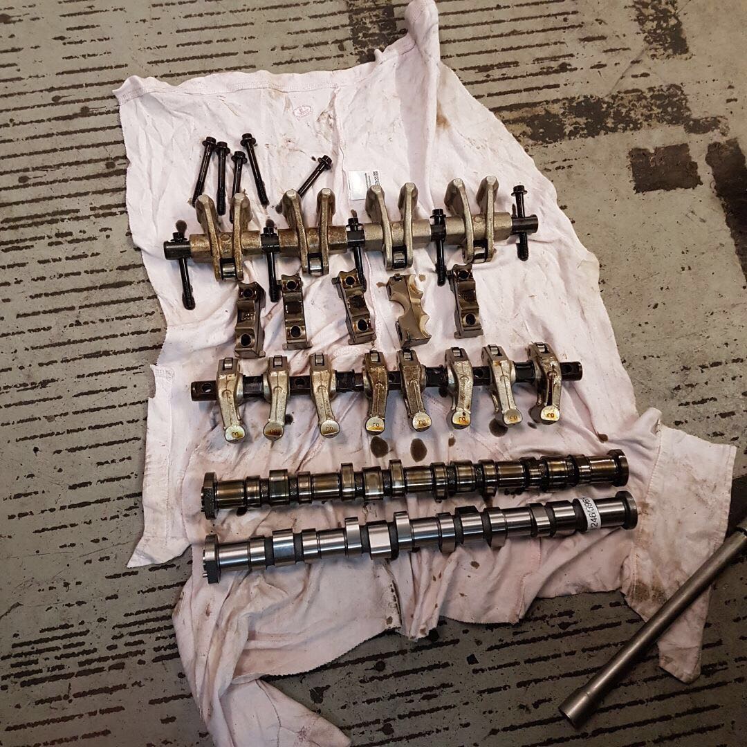

Und weil Jürgen schon mal die Arbeitsklamotten anhatte, gab es auch gleich noch eine Newman Nockenwelle und einen Prekat-Mod obendrauf.
Der MINI bedankte sich für Onkel Jürgens Mühen mit seidenweichem Motorlauf, einem deutlich kräftigeren Antritt und freudigem Ploppen (Popcorn) aus dem Auspuff  Mr. Blue

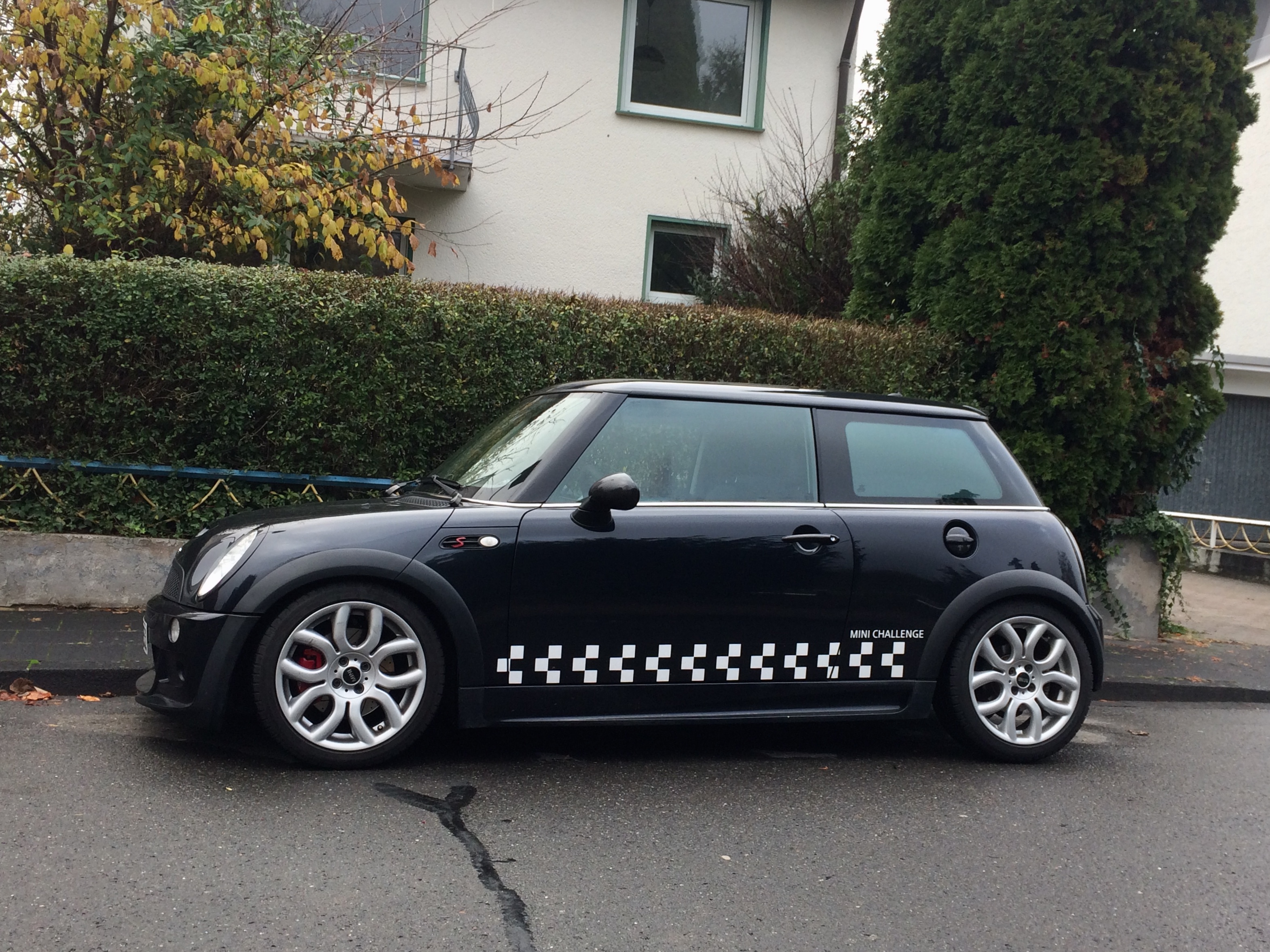

Anfang November '17 sollten dann eigentlich die wenige Monate zuvor als Sommerfelgen abgelösten TD Prorace 1.2 als Winterfelgen zurück auf den MINI. Doch leider schliffen die Räder trotz stundenlanger Orgien mit Dremel und Heißluftpistole am Ende des Tages immer noch bei jeder kleinen Unebenheit oder Kurve wie blöde in den hinteren Radkästen. Eine Lösung musste her, denn der erste Schnee war bereits im Anmarsch und gesalzene Straßen wollte ich den flammneuen R90 Cross Spokes auf keinen Fall antun. Fahrwerk höher schrauben kam nicht in Frage, dafür hatten wir zu lange nach einer optimalen Einstellung gesucht. Also wurden schweren Herzens die Winterräder vom ebenfalls zum Fuhrpark gehörenden R55 montiert. Das optische Ergebnis konnte mich leider überhaupt nicht überzeugen ?
Also wurde Ebay Kleinanzeigen durchforstet und tatsächlich gab es ganz in der Nähe einen Satz gebrauchte Flamespokes mit neuen Michelin Reifen für einen sehr annehmbaren Kurs zu erwerben. Also wurde kurzerhand zugeschlagen. Mit seinen neuen Winterrädern sah der Bub dann gleich wieder viel besser aus ?

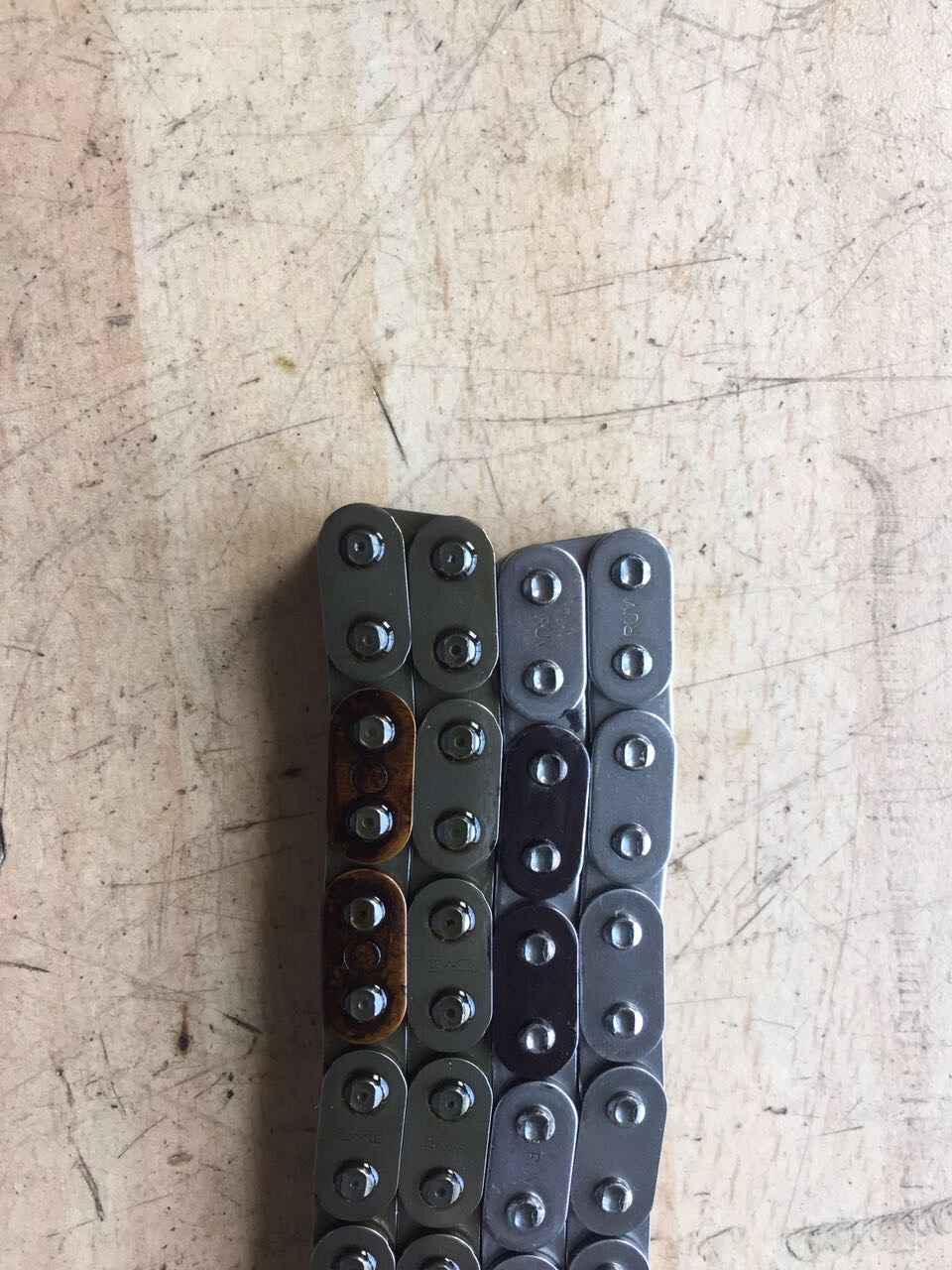

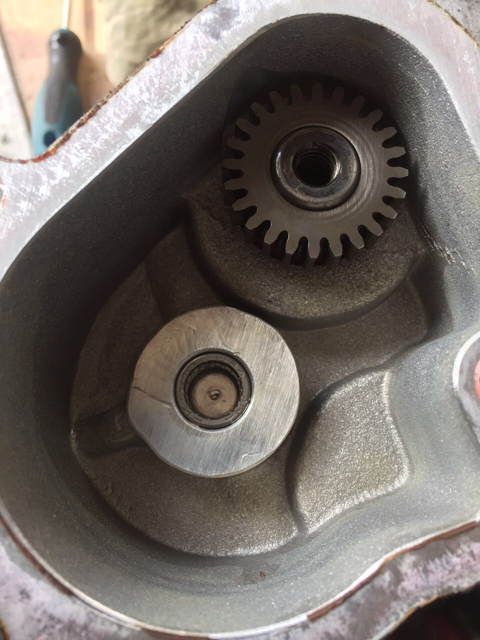

Is das normal das die Lager bereits nach 100.000km solche Abnützungen haben?
#10
Servus!
(16.04.2019, 02:31)Scarface0664 schrieb:  Is das normal das die Lager bereits nach 100.000km solche Abnützungen haben?
Leider ja!
