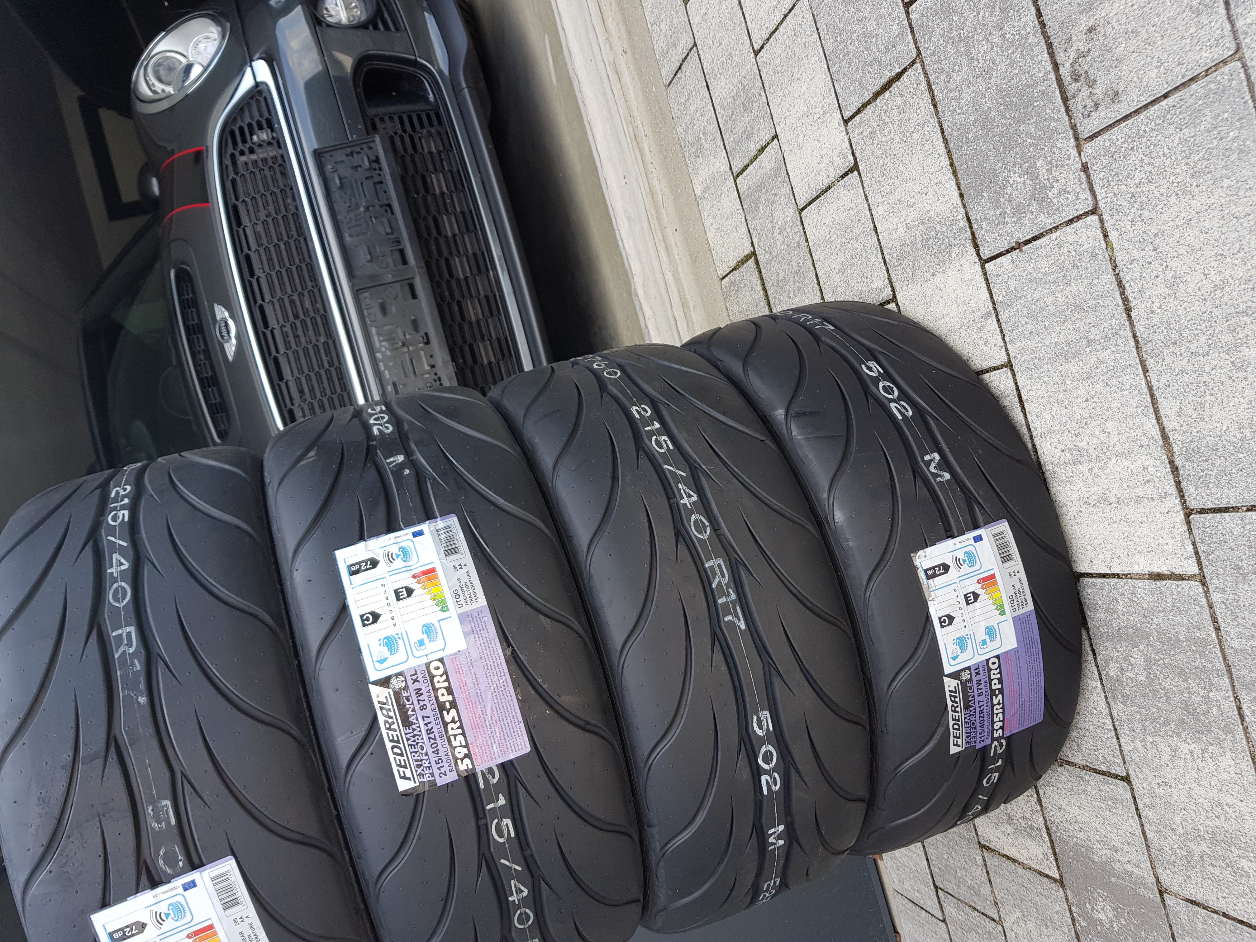

Heute angekommen! Liebe

#89
Die Flaps fallen kaum auf. Mich stören sie nicht. Es sei denn, der Reifen schleift dran, dann kommen sie weg. Sehe ich in 2 Wochen.
Ich habe 3 Bitten:
- Gewicht der 4 Reifen
- Reifen Breite gesamt und Aufstandsfläche.
- Profiltiefe
Danke im Voraus.
Merci + Gruss
Ronald
#90
Macht die Aufstandsfläche Sinn?
Die ändert sich doch wenn er montiert ist und je nach Luftdruck.
