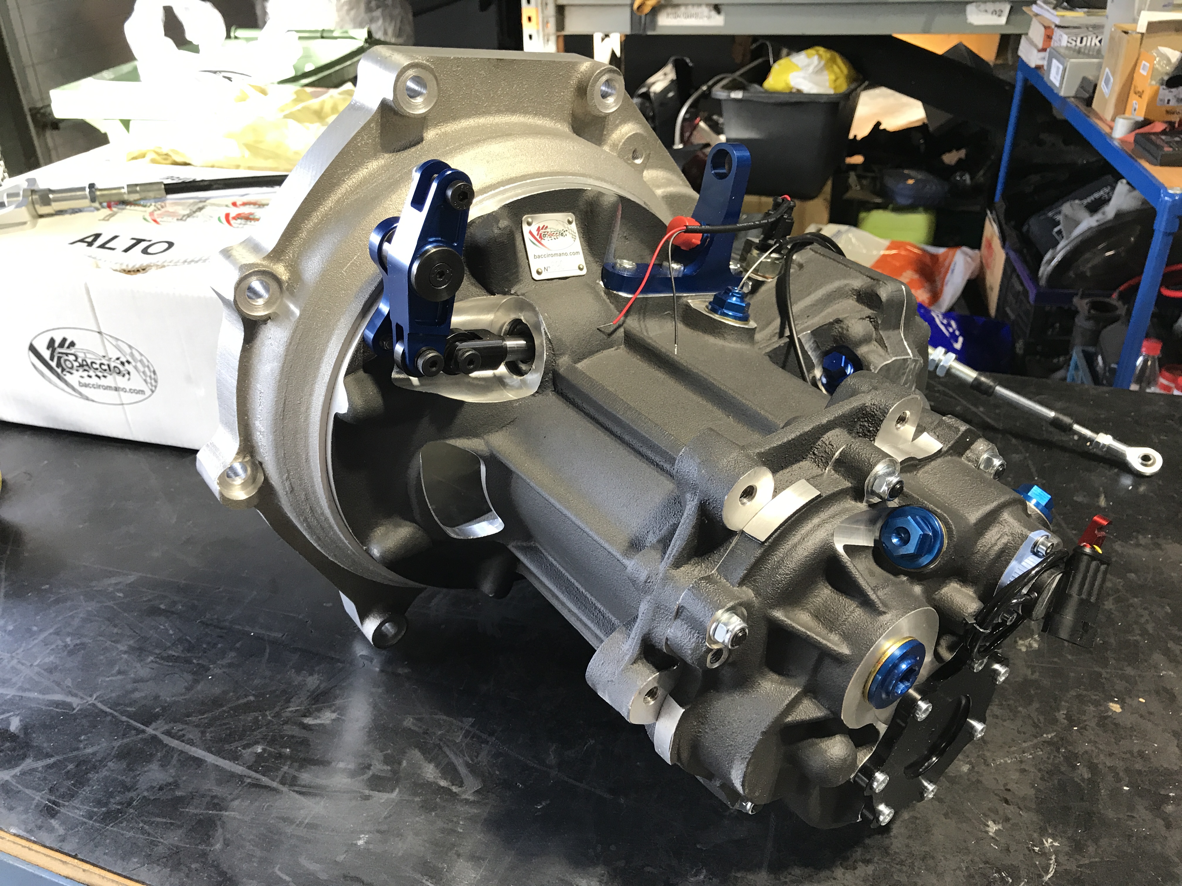

Servus ich bin auf der Suche nach einen Hersteller für ein sequentielles Getriebe leider hat quaife.co.uk nichts
vielleicht hat ja schon jemand Erfahrung damit gemacht LG und einen schönen Sonntag

Hat M7 nicht sowas in der Art im Angebot?

Sadev hat wohl sowas, aber das ist sehr teuer und eigentlich für Rennzwecke ausgelegt.

Thomas, was kostet sowas und ist das auch für die Strasse eintragbar?
Habs gefunden > 12 teuronen plus die Sperre, da landest du locker bei 15teuronen bis es drin ist...

Gebraucht liegen die meist so zwischen 5 und 7000 euro habe den DR. Krumm mal eine PN gesendet leider habe ich ihn telefonisch nicht erreichen können
jedenfalls danke für eure mithilfe ist echt nicht leicht für den kleinen scheißer was zu bekommen ...
Leider habe ich noch nichts zu den maximalen Drehmoment gefunden was das Getriebe können soll
LG

es ist für dauerhafte 400Nm ausgelegt.
gruss krumm
ps. von sadev kostet das getriebe für den mini um die 20000.-€

auch nicht so das was ich suche
gibt es ansonsten keine Möglichkeit das normale Getriebe umzubauen? ich sage jetzt einfach mal auf 500NM

Such mal hier ein wenig rum
http://racingbazar.com/de/parts/transmis...r2-gearbox
Das könnte vielleicht passen
Ansonsten
Drenth
Tractive
Sadev
Etc. findet man hier ganz gut

500Nm, für was soll das gut sein, da warden weitere Komponenten dann zu schwach sein, 400Nm geht problemlos, dabei sollte man es bewenden lassen.
