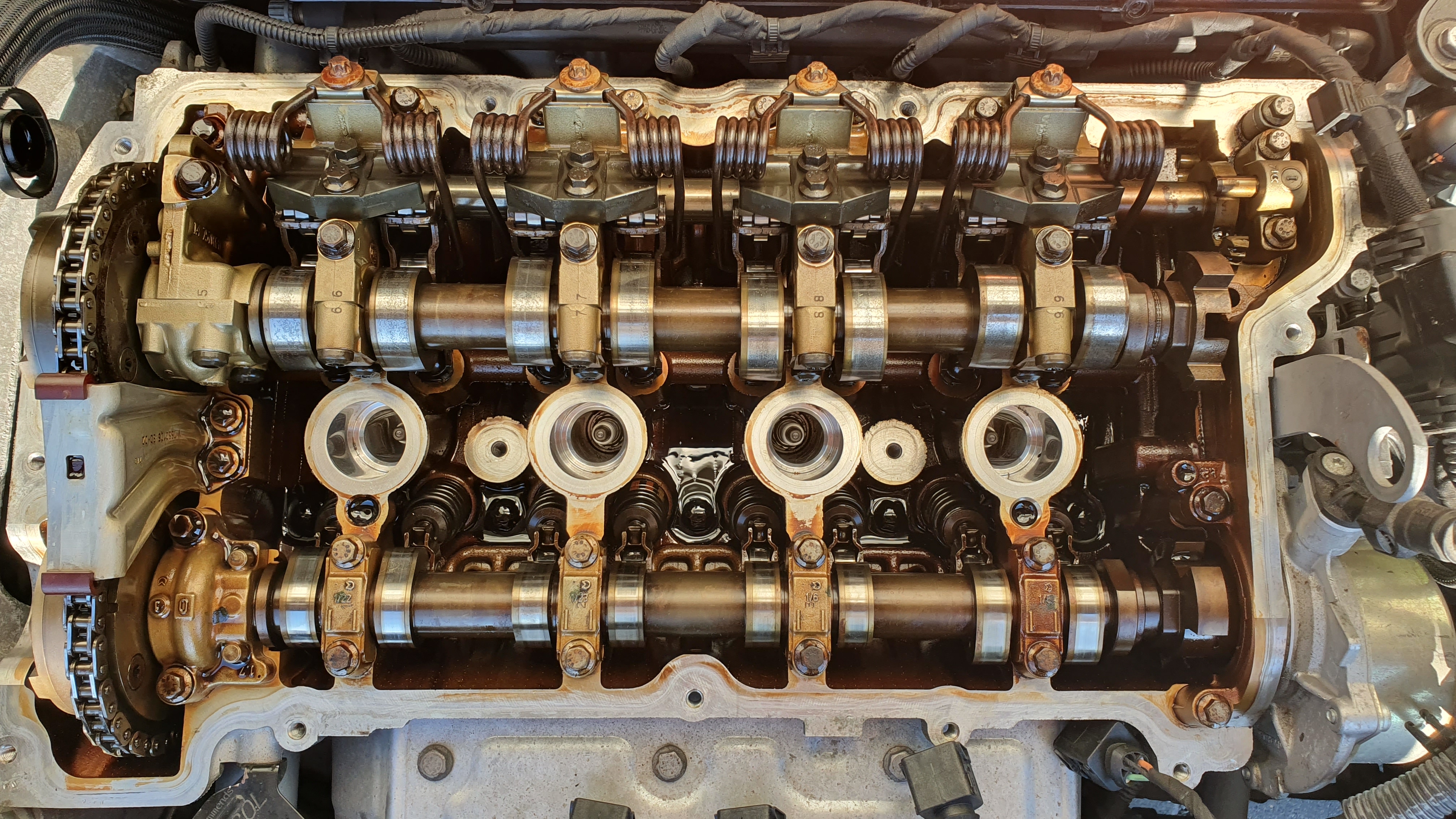

Yau, so sehe ich das auch, habe ja auch einen direkten Vergleich. Gestern den Zylinderkopfdeckel runter gemacht, alles unauffällig.
Stelle heute abend mal ein Photo ein. Vielleicht sieht ja einer von euch noch irgendwas.
Gruss caddy2E
#8

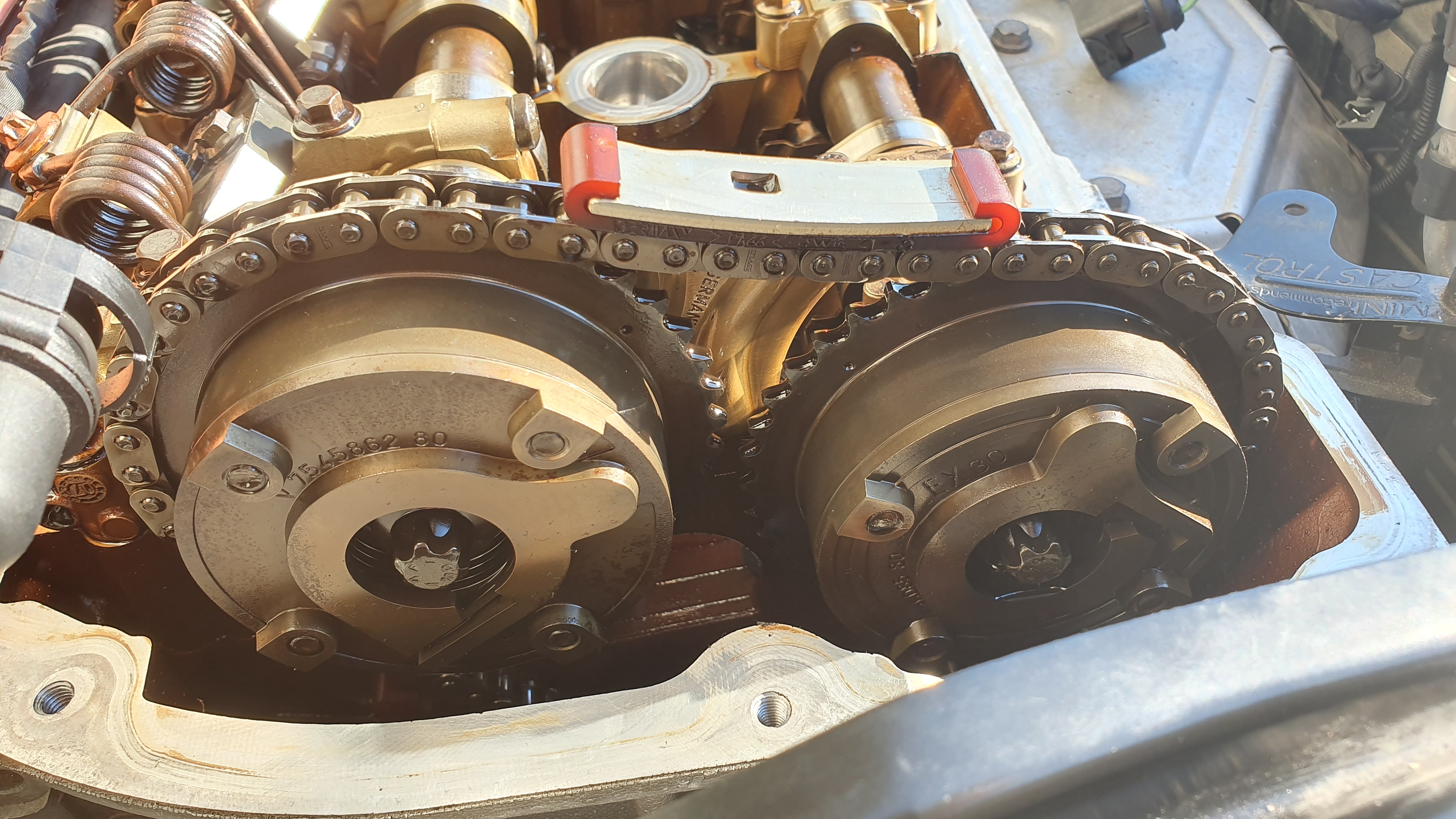

Hier mal  2 Photos....
Gruss caddy2E
#9
Das Geräusch in dem Video ist ein normales Laufgeräusch.
Die Einlasswelle hat etwas Pitting, sieht man aber öfters.
Die Auslasswelle sieht aus, als wären einigen Nocken eingelaufen.
Das kann optisch aber täuschen. Waren die Nocken glatt, oder bist du mit dem Fingernagel hängen geblieben?
Die Vakuumpumpe hämmert gerne mal lauter, weil die Gleitschuhe aus Metall sind.
Das kannst du auch testen, indem du bei laufendem Motor mehrmals schnell hintereinander die Bremse betätigst, bis das Pedal hart wird.
Wenn die Pumpe so viel Vakuumerzeugen aufeinmal erzeugen muss, dann wird sie richtig laut.
#10
So, heute Clubbi aus der Werkstatt wieder bekommen. Neue Steuerkette mit neuen Zahnrädern Einlass- und Auslassnockenwelle, frisches Öl. Läuft besser als vorher, zieht spritziger, keinen erhöhten Leerlauf. Aber klackert immer noch, wenn er kalt ist...
