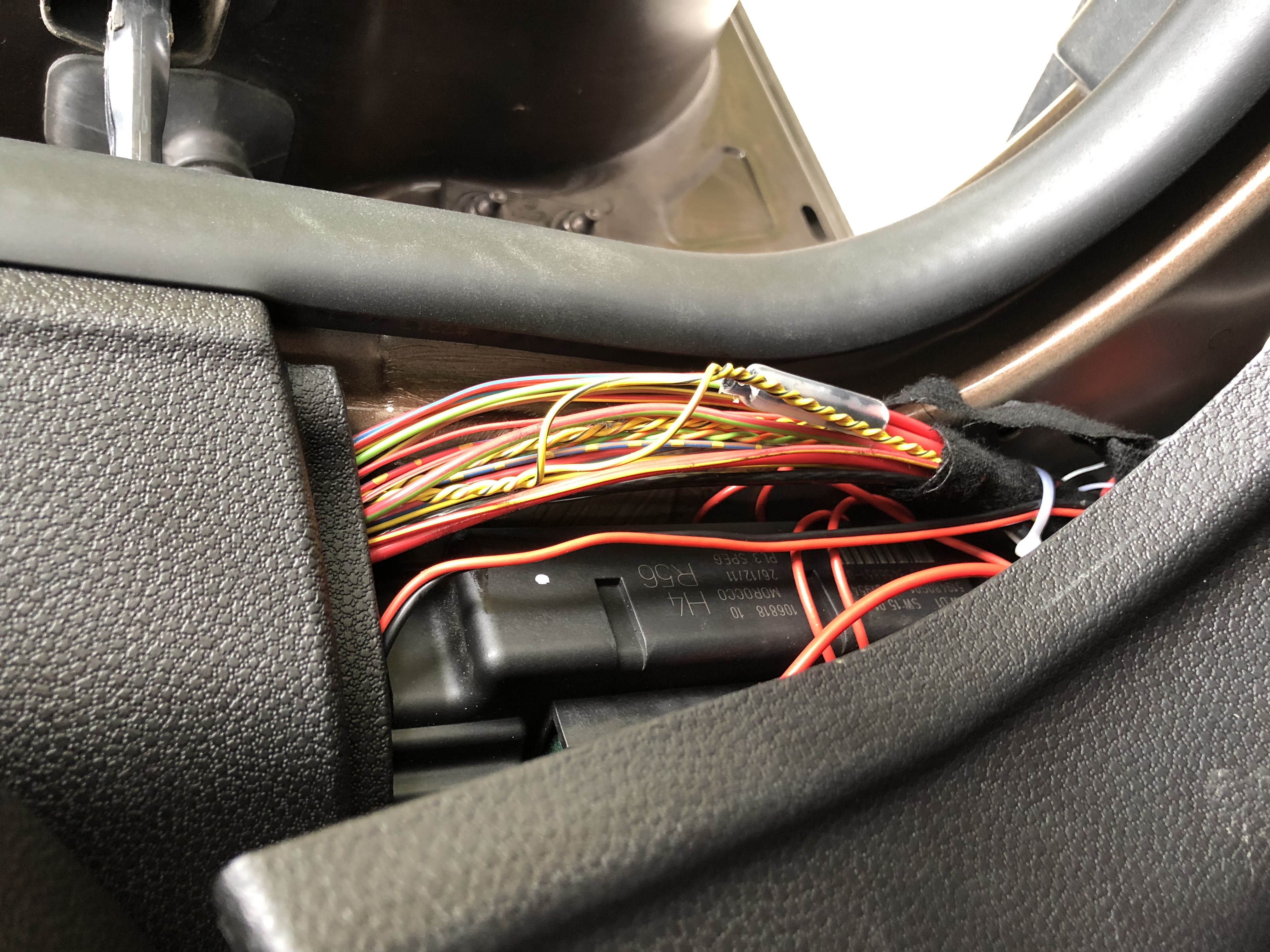

ich habe gerade meine Ego-X verbaut und bin für das Steuergerät auf der Suche nach einem Punkt in der Nähe des Sicherungskastens um den CAN Low/High ab zugreifen.
Kann mir hier wer weiter helfen? Ein Bild wär optimal Big Grin

Ich hab den Kabelbaum eines Steckers am Sicherungskasten im Beifahrer-Fußraum zurückverfolgt bis zu einer Position an der ich gut an den Datenbus komme. Ich hänge es als Bild an, vielleicht brauch es mal wer?
Can-H kommt an Gelb/Schwarz und Can-L an Gelb/Braun. Ich hab die Isolierung vom Bus mit nem Kabelschneider etwas zurückgekratzt und anschließend die Zuleitung vom Bull-X-Steuergerät angelötet.
