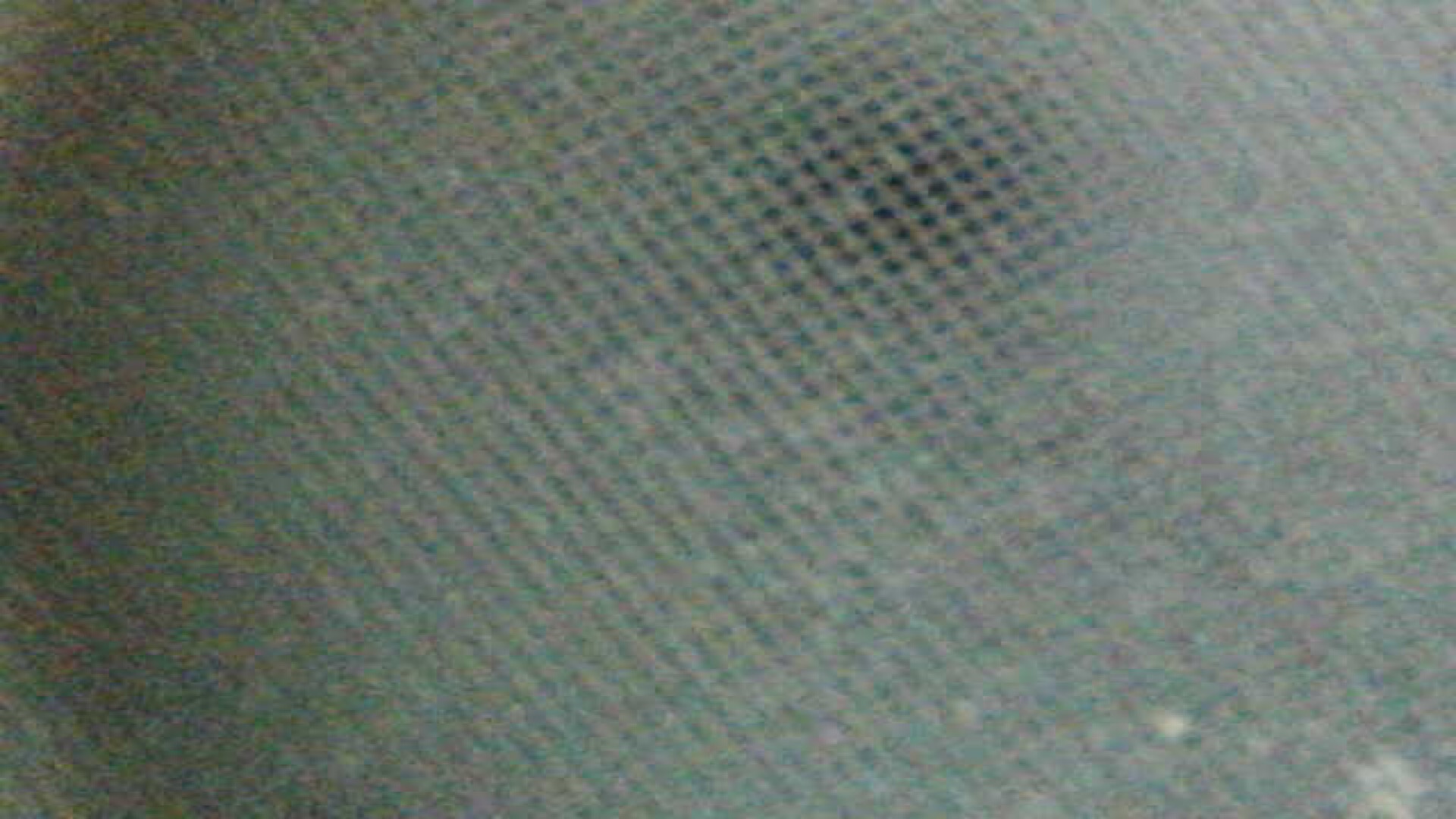

Ich habe leider nach wie vor Probleme mit dem Ladedruck bei meinem Clubman Cooper S (n14) und habe jetzt mal eine Endoskopkamera gekauft und durch die Lambdasondenöffnung in die Downpipe geschaut und Fotos gemacht. Meine Vermutung war zwischendurch, dass der Ladedruck vielleicht einfach nicht entstehen kann, weil der Kat vielleicht zu ist und dadurch zu viel Abgasgegendruck herrscht, der den Turbo behindert.
Was sagt ihr zu den Bildern im Anhang? Ist der Kat eher in Ordnung oder ist der zu? Mangels Erfahrungen kann ich es nicht beurteilen, aber für mich siehts nicht so dolle aus...
Ist anhand der Bilder echt schwer zu sagen. Die Qualität der Aufnahmen ist einfach zu verpixelt.
Anhand dieser Fotos behaupte ich aber jetzt erstmal nichts unbedingt schlechtes zu sehen.

Bildqualität ist schlecht ....
zum Vergleich drei Kats, die i.O. sind (waren) mit Fotos von oben und unten (wurden dennoch verwertet)

Perfekt! Vielen Dank für die Bilder. Es ist leider schwierig mit diesen Billig-Endoskopkameras gute Bilder zu machen, aber ich habe auch noch einen Bekannten gefragt und der meinte auch, das sähe jetzt erst mal nicht so richtig schlimm aus und ich sollte erst mal nicht davon ausgehen, dass die Downpipe das Problem ist.
Ich schließe den Kat dann jetzt erst mal als "Hauptproblem" auf meiner Suche aus. Da ich das Auto jetzt schon ganz gut mit Geld beworfen habe, ist der Druck bei mir auch nicht so richtig groß, jetzt unbedingt ne neue Downpipe oder Kat zu kaufen – vielleicht später mal Smile :)
