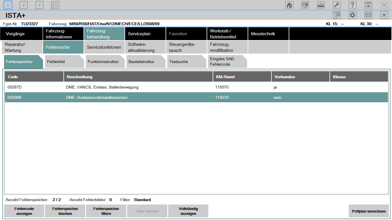

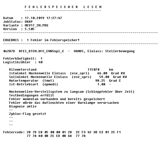

Hallo,
ich bins nochmal. Ich habe nun den Fehlerspeicher ausgelesen und gelöscht und die Adaptionswerte zurückgesetzt (siehe Foto 1)

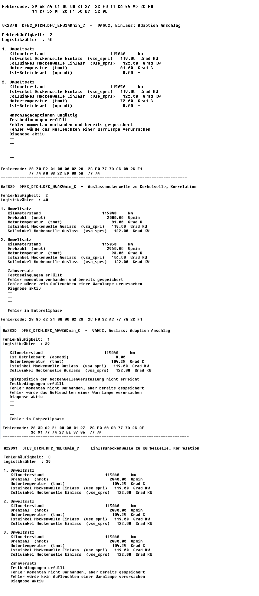

Bin dann 10 km gefahren und habe den Fehlerspeicher nochmals ausgelesen (Fehler siehe 2. und 3. Foto)
Muss noch dazu erwähnen dass der Mini nach dem löschen des Fehlerspeichers und der Adaptionswerte kurzzeitig problemlos und ohne orgeln gestartet ist, macht aber nun die selben Probleme wie davor auch.

Die Korrelationsfehler gefallen mir nicht.
Das lange Orgeln kommt durch die Korrelationsfehler.
Der Kurbelwellensensor ist dabei die Hauptgröße, weil nur er weiß, wann der 1. Zylinder auf OT steht.
Er synchronisiert im Startvorgang mit den beiden NWS. Da die drei Signale im ersten Moment nicht plausibel zueinander sind, gibt die DME die Zündung nicht frei.
Ich gehe davon aus, dass dein damals neu verbautes Magnetventil neu und original war? Dieses sollte jetzt auf der Einlassseite verbaut sein?
Da der Einlass-NWS neu ist, haben wir eigentlich nicht viele Möglichkeiten.
1. Defekter Kurbelwellensensor
2. Kettenlängung und verstellte Steuerzeiten.
3. Öldruck. Ölfilter kollabiert, oder Ölfiltergehäuse ist nicht komplett.
Letzteres ist der klassische BMW Servicefehler. Ölfilter samt Korb aus dem Deckel gezogen und in den Müll geworfen.
Folge sind VANOS-Fehler.
Ich weiß nicht ob das Ölfiltergehäuse einen Ablauf hat, wie beim Mini R50. Ist der Stopfen weg, haut auch dort der Öldruck ab.
Relativ unbekannte und wenig kommunizierte Fehler. Auf die Öldruckleuchte braucht man auch nicht warten.
Die geht erst unter 0,2Bar an, sprich kurz vor Exitus.
Unbedingt überprüfen ob in dem Bereich alles ok ist.

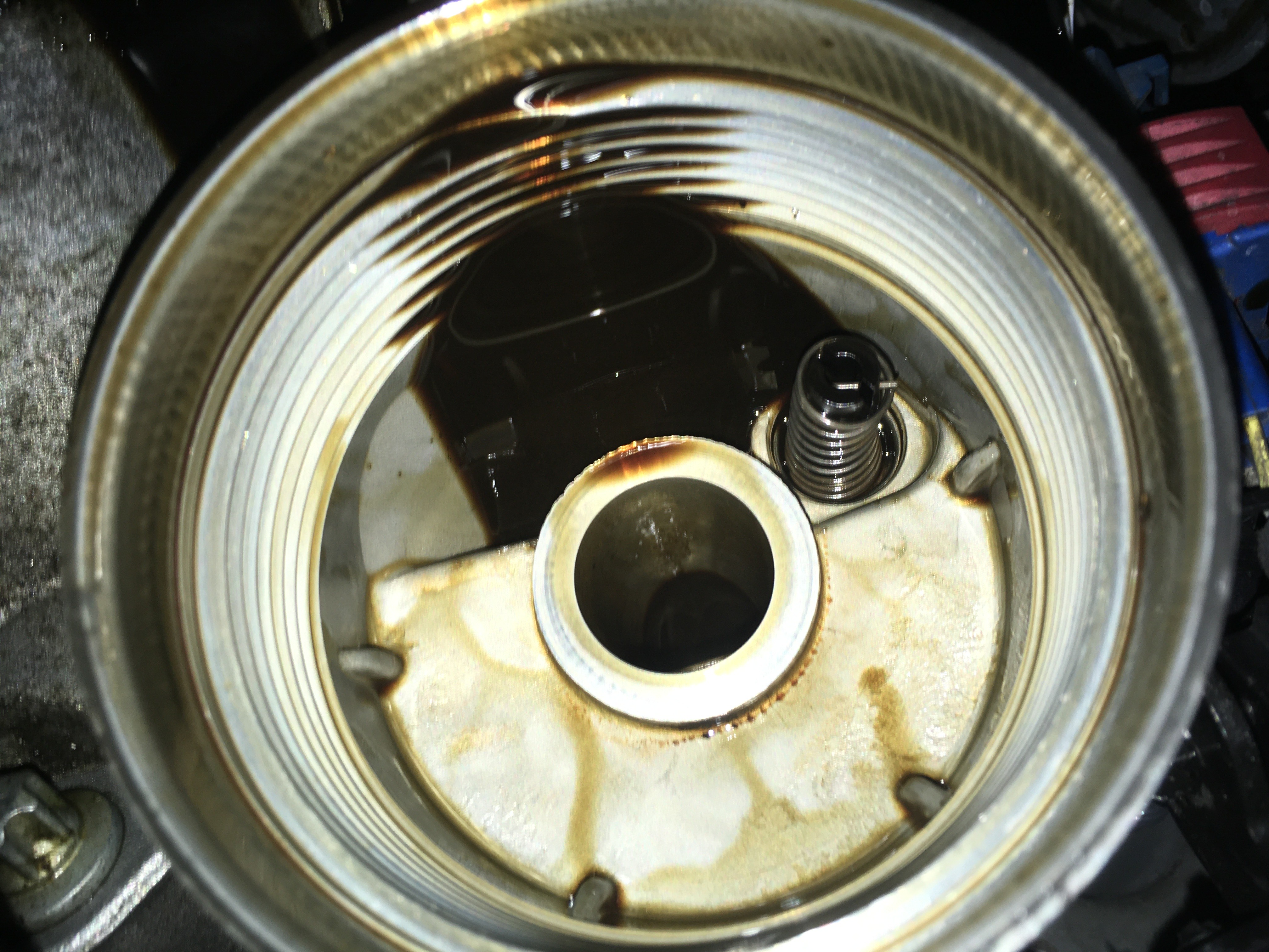

Hallo,
bin gerade fertig geworden mit dem prüfen. Also die Steuerzeiten passen perfekt. Hatte mir schon zur Sicherheit heute die neuen Dehnschrauben besorgt..
Ich hänge mal paar Fotos vom Ölfilterdeckel an.

Der Ölfilter sieht gut aus. Das Ablaufventil ist auch noch da wo es sein soll.
Dann dreh mal morgen eine Runde und schau wie es sich nach dem Tausch der Magnetventile verhält.
Vergiss nicht vorher die Adaptionen zu löschen.
Sollte der Fehler nicht wandern, bleiben als allerletzte Möglichkeiten noch die Verstelleinheit selbst. Ist eine Flügelzelleneinheit. Es ist zwar relativ selten, aber die können auch fressen.
Oder, und das will ich für dich nicht hoffen; worst case = Rechteckringe der Nockenwelle. Diese sind beim N12 leider noch aus Metall und nicht aus Teflon.
