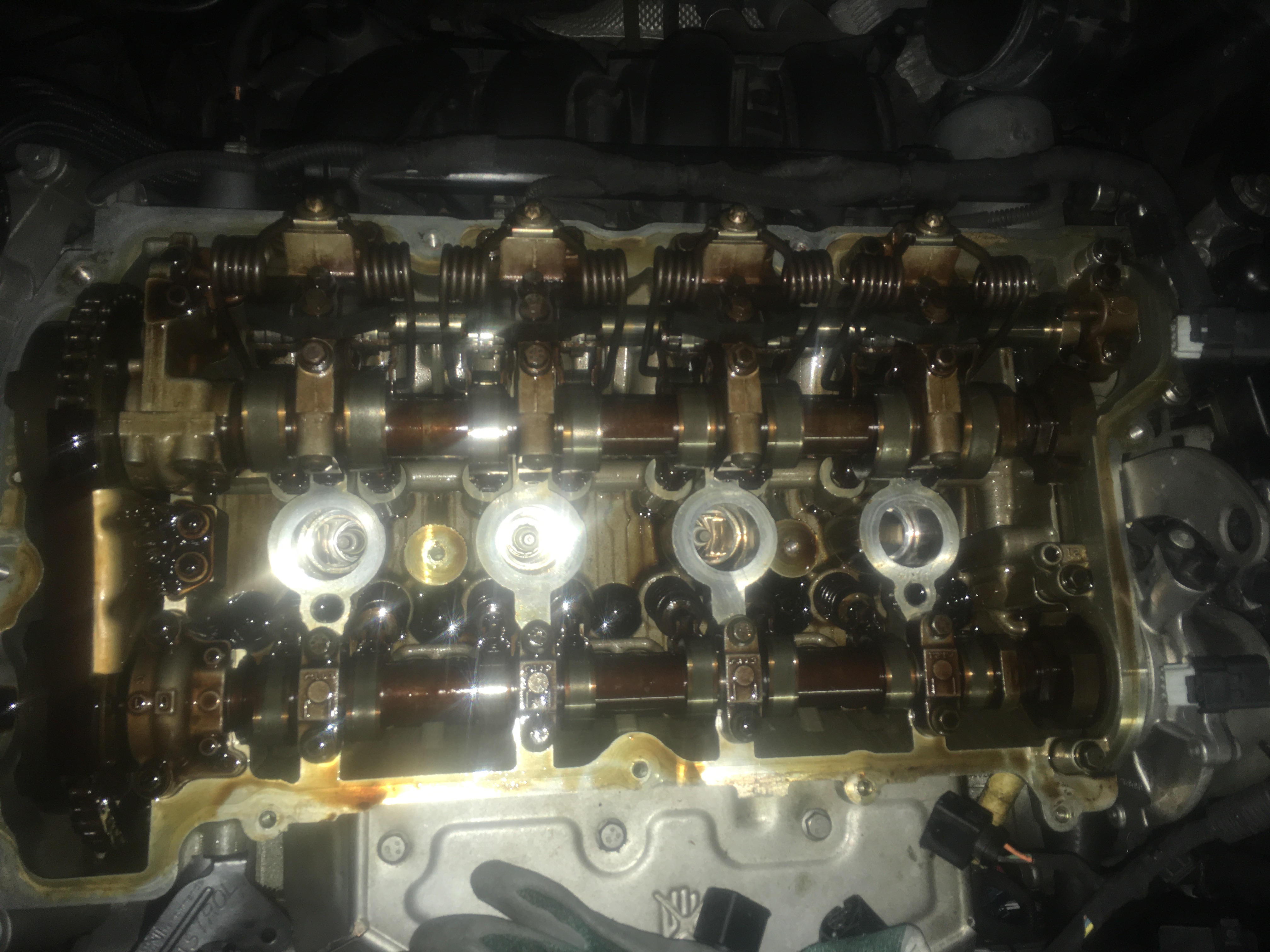

Die Lagerstelle der Nockenwelle sieht gut aus.
Aber der erste Nocken ist ebenfalls stark beschädigt!
Sehen die anderen auch so aus?
#42
Leider kein scharfes Bild mehr. Ist die Nockenwelle dann wohl eingelaufen wegen dem O-Ring der sich eingefressen hat und somit die Schmierung gefehlt hat?
Habe gerade noch eine Mail von Redhead erhalten:
Die Einlaufspuren haben wir schon schlimmer gesehen aber die Spuren in den Lagerdeckel für die Nockenwellenlagerung scheine je erhebliche Schmutzeinträge und Laufspren zu haben. Wenn diese überall vorliegen dürft dies auch zu Druckverlusten und Problemen führen können. Den Lagerbock mit den Spuren von den Stahlringen alleine würde ich fast auschließen als alleiniger Verursacher für mögliche Verstellersorgen...“
#43
Leider kann man nicht wirklich etwas erkennen...
Insgesamt schaut mir das ganze aber eher nach einer Mangelschmierung aus.
Probleme im Bereich der Ölversorgung, Verunreinigungen im Motoröl und dadurch erhöhter Verschleiß.
Man kann nicht ausschließen, dass dadurch auch die Verstelleinheiten beschädigt worden sind.
Ich würde dir empfehlen den ersten Lagerbock an der Auslasswelle auch zu demontieren und detailierte Fotos der Deckel, Lagerstellen und von allen Nocken an Redhead zu schicken.
Das sieht nach einem komplexeren Problem aus, welches sich so einfach nicht beheben lassen wird.

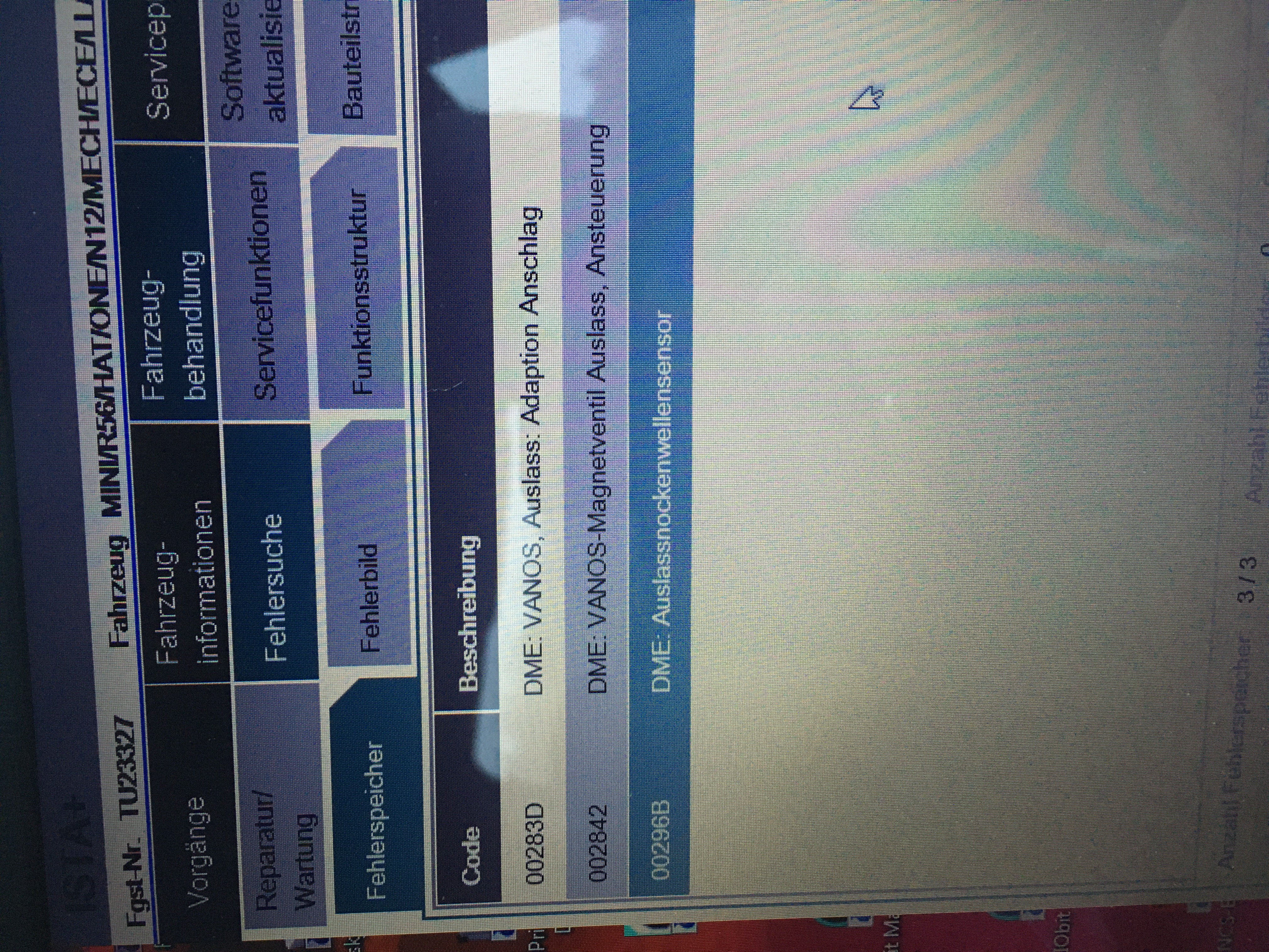

Zur Zeit zickt der Mini extrem rum, geht ständig aus während der Fahrt wenn man vom Gas geht, abbiegt und zur Ampel rollt. Den Stecker vom Auslass Magnetventil ziehen hat auch keine Veränderung gezeigt. Der Stecker war total verölt. Habe diesen sauber gemacht und nach paar Tagen war er wieder verölt.. ganz komisch. Mittlerweile vermute ich den Fehler auf der Auslasseite, da der Adaptionswert der Einlassseite mittlerweile im grünen Bereich liegt. Der Wert verändert sich während der Fahrt auch minimal (im grünen Bereich, jedoch bleibt der Adaptionswert der Auslasseite im roten.

Habe mir heute das MSG angeschaut. Scheint alles sauber zu sein. Der Mini wurde 2 Tage mit abgestecktem Magnetventilstecker gefahren. Der Stecker bleibt trocken und das Magnetventil ist verölt. Werde nun eins von Pietburg bestellen.
Der Fehler im Einlassbereich scheint jetzt garnicht mehr aufzutauchen. Auch die Analogwerte der Einlassseite im Fahrbetrieb sind im grünen Bereich. Auslass bleibt bei 76.9 Grad.
