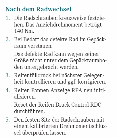

Die Anleitung im Fahrzeug ist so schrottig, da steht noch nicht mal der Reifenfülldruck drin. Wenn also die Luftdruckerkennung sagt, füllen sie auf, kann man theoretisch zur nächsten BMW Werkstatt fahren.
Ein Drehmoment für die Felgen steht auch nicht drin.
Zu den Sicherungen steht nur drin, dass diese hinter einer Klappe im Handschuhfach sind. Das Bild das Du hast existiert in meiner Anleitung nicht.

da kannst Du Dir passend zur VIN die Betriebsanleitung als pdf-Datei downloaden und auch als App für's Handy installieren, die auch offline funktioniert.
