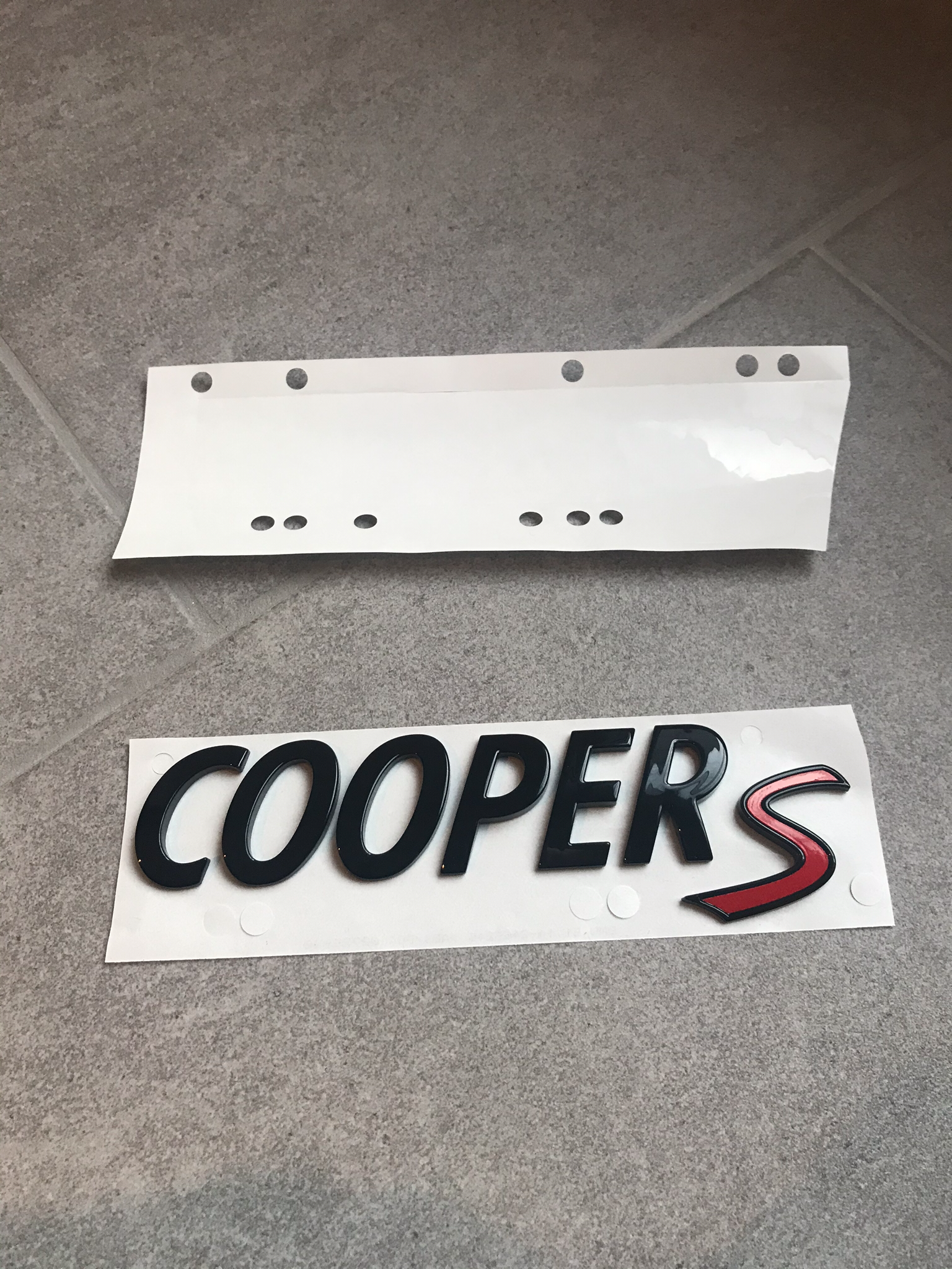

Soooo. Der Schriftzug ist gekommen.
Wie klebt man dat Ding gerade auf? Ich nehme mal an, die zweite Folie (oben im Bild) klebt man auf die Buchstaben, zieht die Trägerfolie ab und dann ans Auto?

Zum ausrichten würde ich Kreppband nehmen. Zwei Linien werde ich machen, einmal horizontal an dem derzeitigen Cromemblem am C auf der linken Seite, sowie genau unter den Buchstaben vertikal, sodass du quasi einen Unterstrich ziehst. Es ergibt einen rechten Winkel. Dann würde ich mit Zahnseide und Reiniger die Crombuchstaben entfernen und die Stelle fettfrei putzen. Jetzt hast du die perfekte Ausrichtung.
Dann nimmst du die Trägerfolie die separat dabei ist, drückst die feste auf die Vorderseite und ziehst langsam die untere Folie ab.  Nun würde ich mich am Kreppband orientieren und genau ausrichten. Fest aufdrücken,  ggf. mit Heißluft arbeiten und ein paar Tage den Wagen im trockenen stellen und nur das nötigste fahren.
Viel Erfolg! mein schwarzes Emblem kommt morgen an und wird im Sommer verklebt. Ab 18 Grad Smile
