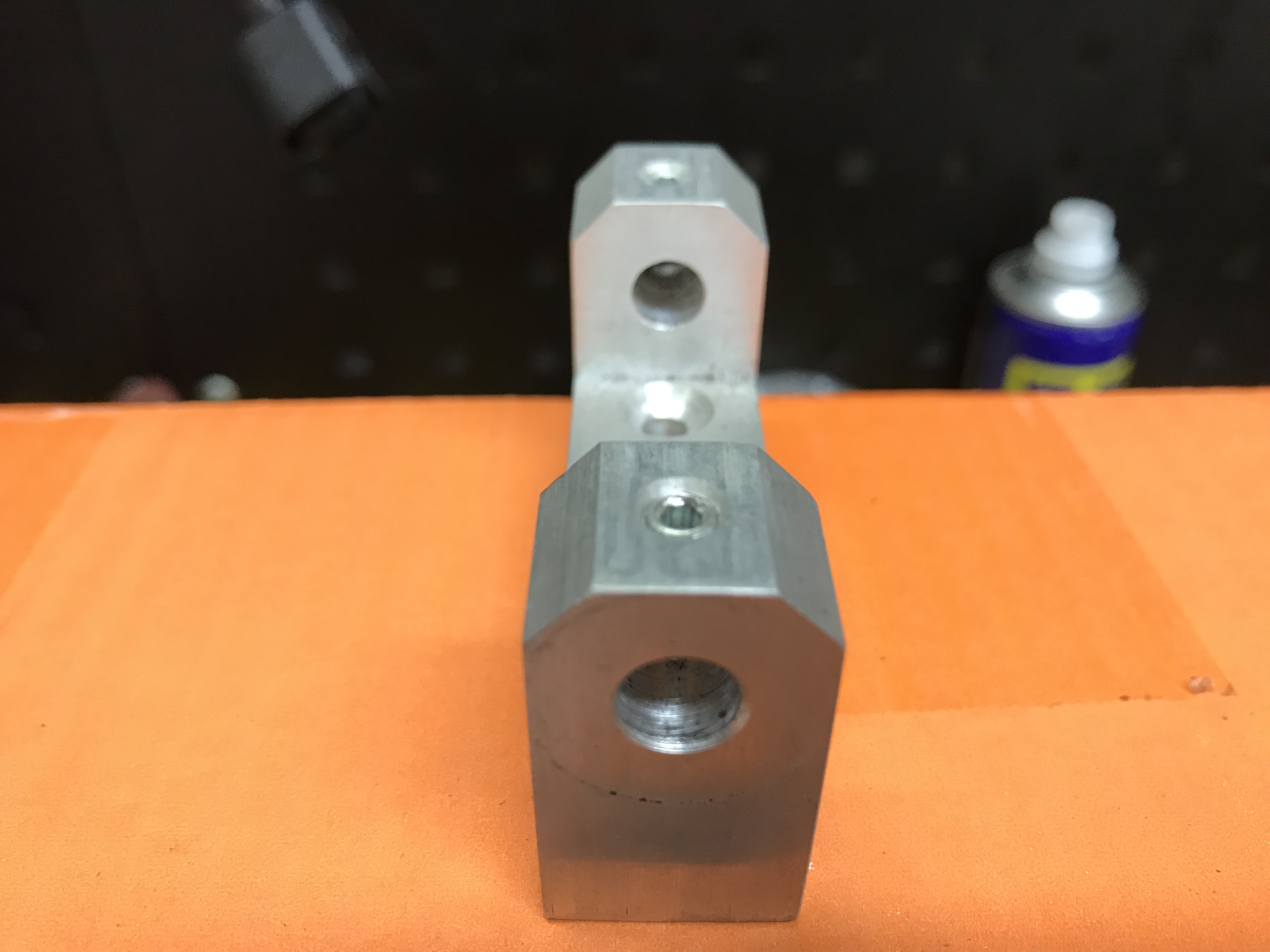

wie schon geschrieben musst du wenn du von innen verstellen möchtest ein loch von aussen nach innen bohren auch musst du aber die seitenverkleidungen ausbauen um dann an die verstellung dran zu kommen .
der tom breuer hat das was feines konstruiert was du nachdem dem du die löcher in der karosserie und seitenverkleidungen gebohrt hast.
ist eine bauteil mit einer mechanik und biegsamer welle um vom inneraum die ZS zu verstellen .
ich mach mal ein foto davon wird aber morgen.
gruss krumm

so hier wie versprochen fotos von verstelleinheiten.
die dazugehörigen wellen muss man zusätzlich anfertigen lassen was hier geht: https://biax-flexwellen.de/
gruss krumm

Vielen Dank. Ich kann mir damit aber noch nichts vorstellen, was man damit macht, wo das eingebaut wird und wie es funktioniert. Gibt es auch ein Foto im/am Auto/Fahrwerk?
Merci + Gruss
Ronald
